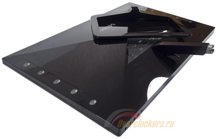

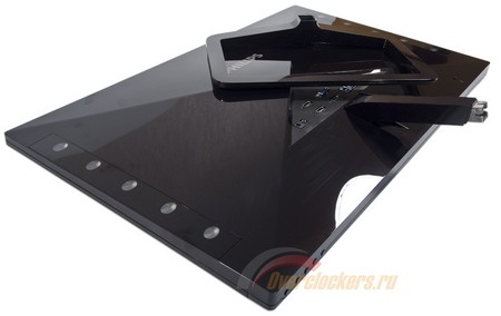

Свежий обзор на оверах: Новогодняя елка. Обзор и тестирование монитора Philips Gioco 278G4DHSD
Применена фирменная технология подсветки от Philips под названием Ambiglow: 10 лампочек на задней стороне по 5 слева и справа.
http://www.svp-team.com/forum/misc.php?item=2425
Цена такого монитора 12,5 - 13,5 тыс.руб.
Это аппаратный аналог бюджетного комплекта 10 led от Paintpack, только без программ и сразу в комплекте с монитором. wink
P.S. Судя по видео (youtube), частота обновления подсветки 5 Гц. Время задержки реакции 300-500 мс. Для просмотра видео с плавностью как-то не очень подходит. hmm
