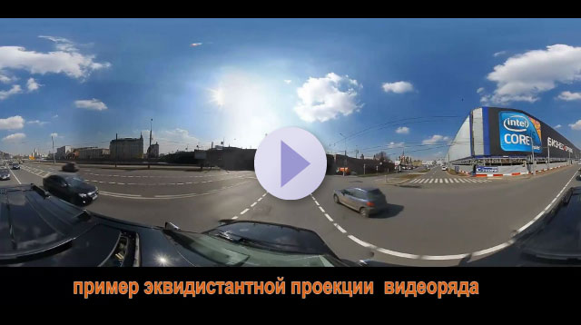

Для общего понимания, вот статья с iXBT "Видеосъёмка сферических панорам": часть 1, часть 2.
Кадр панорамного видео (взят из статьи):
http://www.svp-team.com/forum/misc.php?item=1759
panoram_video.jpg, 43.23 kb, 640 x 358
