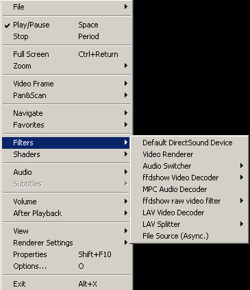

7 (edited by bless_the_devil 12-09-2012 10:53:21)
Re: Не включается уплавнение в SVP 3.1.2
Ядро одно, зато с hyper-threading smile Знаю надо новый компьютер покупать.
Нельзя устанавливать кодек-паки после установки SVP. До его установки можно, но тоже не рекомендуется
Пробовал svp после кодек-паков ставить, все так же.
При ошибке обычно указывается имя модуля
http://img585.imageshack.us/img585/6001/screenmpc1.th.png
Если нажать Отмена:
http://img268.imageshack.us/img268/4954/screenmpc2.th.png
Видимо, ошибка в модуле svpflow_cpu.dll.

1 покажи еще список фильтров

Это все madVR. Да сейчас MPC воспроизводит все видео как положено без кодек-паков, но ошибка описанная выше не исчезла. Как только включаю SVP, при "настройка плавного воспроизведения" происходит unknown software exception в svpflow_cpu.dll и вылет.
скрин фильтров
http://www.svp-team.com/forum/misc.php?item=1793&download=0
Filters.PNG, 10.32 kb, 365 x 423
