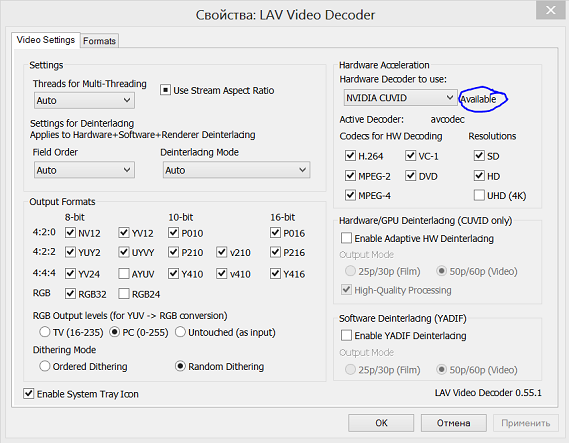

у меня Lav video decoder и ffdshow raw video filter
Re: Увеличение загрузки GPU в 3.1.3
И?... Что выбрано в "hardware acceleration"?
Нас интересует CUVID или DXVA (cb)

блин( где этот "hardware acceleration"? немогу понять где и как посмотреть что вы хотите...
Кликни по Lav video decoder. Дальше интуитивно понятно

Снимок.PNG, 141.48 kb, 569 x 443
там написано None

Nik117
Достаточно включить любой из аппаратных декодеров. У Вас видеокарта gtx260. Поэтому для NVIDIA на WinXP есть два варианта - это LAV NVIDIA CUVID и CoreAVC CUDA.
Nik117
там написано None
Переустанови последние дрова на видео и посмотри ещё раз. Если попрежнему "None" (кстати DXVA Native должен работать), тогда прямая дорога к Седьмой или Восьмой винде.
там выбор есть...я поставил NVIDIA CUVID применил... разници особой незаметил... слушайти а этот Lav video decoder должен как то показываться при работе видео на панельке внизу? потому что у меня там куча значков появляется madVR потом 2 красных ffdshow raw video filter и ffdshow видео декодер и белый значок хали сплитера и аудио ffdshow синийц значок...а ничего с Lav там нет...
Посмотри нижнюю левую галку на моём скриншоте.
И что написано вместо "Available"?

там написано None
КМК дрова коряво встали либо в системе чего-то не хватает.
CUVID должен быть available
Кстати какое полное название операционки?
