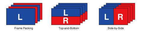

1. Похоже, что максимум, это 1920x1080@60, с размещенными на каждом кадре обоими ракурсами, либо вертикально, либо горизонтально (на картинке это Top-and-Bottom и Side-by-Side). Есть еще какой-то frame-packing, но я не знаю, можно ли такое готовить на компьютере и сколько он может донести до телевизора.
http://www.svp-team.com/forum/misc.php?item=2004
2, 4. Я тоже за затворные очки. При применении современных DLP или плазмы они дают полноразмерную FullHD картинку без перекрестных помех.
3. Тут будет неважно, т.к. на телек отправляется просто "спаренное" видео как обычное 2D. На ракурсы делит уже сам телевизор.

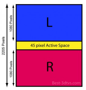

Не, Frame-packing не катит.
Frame Packing (Full HD 3D or FHD3D)
1080p at 23.98/24Hz with each frame having resolution 1920×2205, containing lossless sub-frames for the left and right eye.
http://www.svp-team.com/forum/misc.php?item=2005
Full-HD-3D-FHD3D.jpg, 14.91 kb, 285 x 300

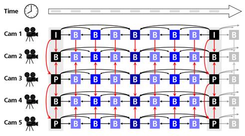

sergioleon
Ну да. MVC - Multiview Video Coding. Кодирование нескольких похожих видеопотоков с пространственным, временным и межпотоковым сжатием.
http://www.svp-team.com/forum/misc.php?item=2007

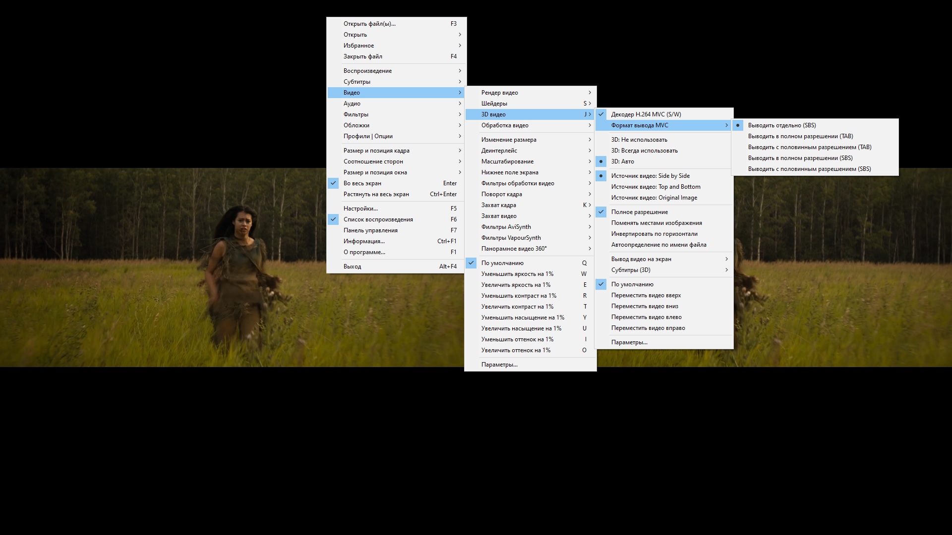

Ну вот я открываю файл BD3D он сначала проигрывается как обычный плоский фильм, svp увеличивать фпс до 60.
Потом включаю эти настройки картинка располовинивается на sbs стереопару, и svp сразу падает до 47-48 кадров/сек.
