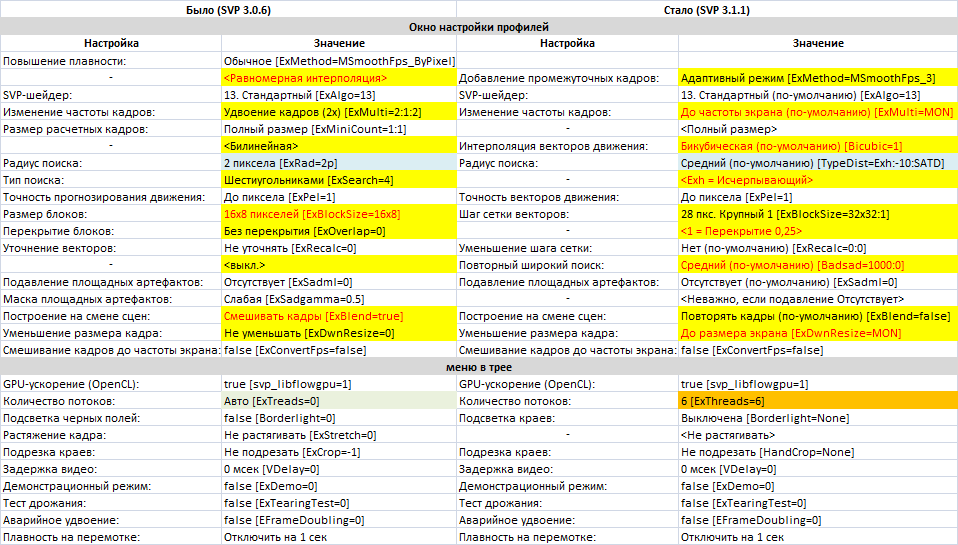

Вот полное сравнение настроек SVP 3.0.6 и SVP 3.1.1.
http://www.svp-team.com/forum/misc.php?item=1589
Отличающиеся значения выделены желтым фоном. Красный цвет текста - это более тяжелое значение настройки из двух.
Радиус поиска приблизительно равен, тут все зависит от характера видео и более тяжелым значением может быть как у SVP 3.0, так и у SVP 3.1.
Пройдемся по тяжелым значениям настроек для SVP 3.1.1:
1. Зачем Вы снизили число потоков? Для Вашего процессора нужно 7 (либо 9). А лучше установить Авто. Оно само выберет нужное число потоков.
2. Повторный широкий поиск. Может быть причиной тормозов. Для проверки выбрать Не использовать.
3. Тип поиска (Исчерпывающий) выбирается совместно с выбором радиуса поиска. Не должен быть причиной тормозов. Для проверки выбрать радиус Малый быстрый.
4. Перекрытие блоков (0,25) выбирается совместно с выбором шага сетки векторов. Выбран шаг 28, превышаюший шаг сетки 16x8. Крупный шаг требует меньше процессорных ресурсов, поэтому не может являться причиной тормозов.
5. Интерполяция векторов движения нагружает видеокарту. Для GTX560 не важная настройка.
6. Изменение частоты кадров нагружает видеокарту. Для GTX560 не важная настройка.
7. Уменьшение размера кадра. В данном случае размер кадра совпадает с размером экрана. Дополнительной нагрузки настройка не создает.
Самые вероятные причины изложены в начале спичка. Рекомендую обратить внимание на первые два пункта.
igorfd_settings_compare.png, 29.84 kb, 958 x 545

gaunt,
Что такое "глобальное уточнение" и "шаг 16*16" и где их устанавливать?
Re: [ошибка] Низкий SVP-индекс при неполной загрузке процессора
Rucha
выглядит странно, ведь у i5-2500K четыре ядра и нет HT
Вот такая особенность работы многопоточного Avisynth. Про это есть в справке: Количество потоков.
Это значения настроек, устанавливаются в окне профиля.
Шаг сетки доступен в Расширенном интерфейсе и Эксперт.
Уменьшение шага сетки доступно в интерфейсе Эксперт.
