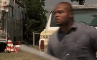

Как избавиться от волнообразных артефактов по краям объектов?
Колеса протирал, стекла пинал, настройки профиля "по умолчанию" и 5G
http://www.svp-team.com/forum/misc.php?item=1954
http://www.svp-team.com/forum/misc.php?item=1955
Re: Волнообразные артефакты
Спасибо за скриншот с артефактами.
Нужно два исходных соседних кадра. Вот тогда поэкспериментируем.

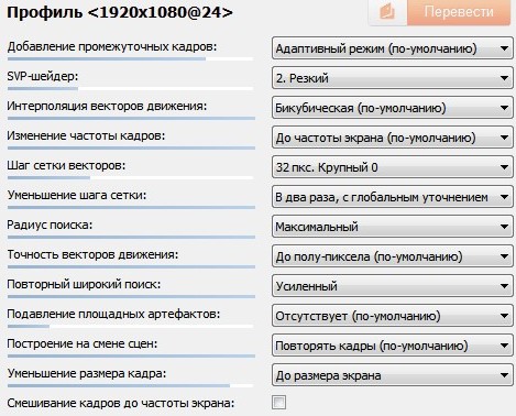

Пока устаканился на вот таком профиле
http://www.svp-team.com/forum/misc.php?item=1966
Причем самым влиятельным для "волн" оказался размер блока, при 24 еще видно, при 32 почти незаметно.
1. Можно ли сделать блоки 36?
(48 + 1/4 перекрытия)
Сомневаюсь что правка инишника в части размеров блоков что-то даст.
Можно ли сделать блоки прямоугольными
(32*8)
тк большинство "волн" я наблюдал при движении по горизонтали?
Номер шедера на "волны" как оказалось не влияет, да и остальное тоже.
Образцу выше по душе только размер блока.
Со вторым шейдером картинка стала чуть четче.
Пока посмотрел духлесс (1080р) и Удивительные истории (SD), волн почти не видно, стрекоз нет.

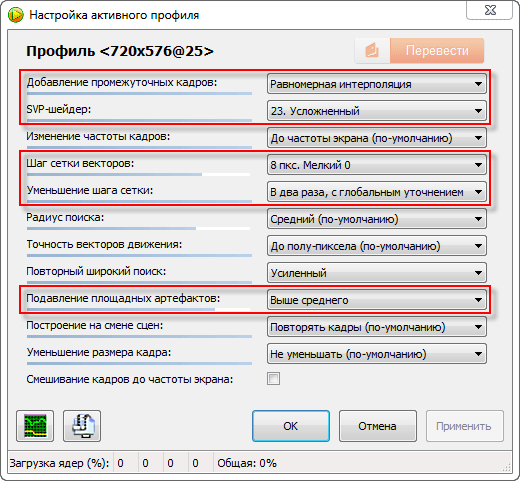

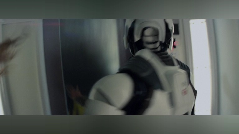

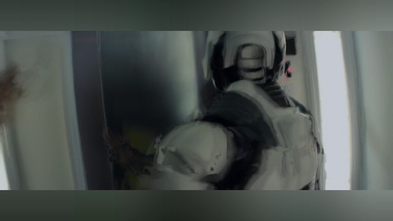

_Amicus_
Покрутил. Вроде удалось победить волны. Получились такие настройки:
http://www.svp-team.com/forum/misc.php?item=2447
Размер кадра и частота: 720x400 pixels, 23.975 fps
Внутренняя Avisynth-частота: 23.975 fps
После подрезки краев: 640x400 pixels
Размер экрана и частота обновления: 1920x1200 pixels, 60.146 Hz
Коэффициент повышения плавности: 5:2
Результирующая частота видеокадров: 59.937 fps
Повтор 1 кадра каждые 4.8 сек (без ReClock)
Текущий определившийся профиль: 720x576@25
[ExMethod=MSmoothFps_0]        Добавление промежуточных кадров: Равномерная интерполяция
[ExAlgo=23]            SVP-шейдер: 23. Усложненный
[ExMulti=MON]            Изменение частоты кадров: До частоты экрана (по-умолчанию)
[ExBlockSize=8x8:0]        Шаг сетки векторов: 8 пкс. Мелкий 0
[ExRecalc=250:0]        Уменьшение шага сетки: В два раза, с глобальным уточнением
[TypeDist=Exh:-10:SATD]        Радиус поиска: Средний (по-умолчанию)
[ExPel=2]            Точность векторов движения: До полу-пиксела (по-умолчанию)
[Badsad=2000:-24]        Повторный широкий поиск: Усиленный
[ExSadml=200]            Подавление площадных артефактов: Выше среднего
[ExBlend=false]            Построение на смене сцен: Повторять кадры (по-умолчанию)
[ExDwnResize=0]            Уменьшение размера кадра: Не уменьшать (по-умолчанию)
Параметры по меню
[svp_libflowgpu=1]        GPU-ускорение (OpenCL): true
[ExThreads=0]            Количество потоков: Авто
[StereoMode=0]            Стерео режим (3D): Обычный 2D
[StereoFramesOrder=1]        Очередность стерео-кадров: Сначала левый, затем правый
[HandCrop=MON]            Подрезка краев: К пропорциям экрана [40:0:40:0]
[Borderlight=None]        Подсветка краев: Выключена
[BorderlightZoom=5]        Ширина круговой подсветки: 5%
[BorderlightType=CustomLight]    Тип подсветки: Пользовательская [8:8:300:1]
[EFrameDoubling=0]        Аварийное удвоение: false
[StopSmoothDelayOnRewind=1]    Плавность на перемотке: Отключить на 1 сек
Сравнение: было - стало
http://www.svp-team.com/forum/misc.php?item=2448 http://www.svp-team.com/forum/misc.php?item=2449
new.gif, 247.16 kb, 320 x 200
old.gif, 247.02 kb, 320 x 200
SVP314_settings.png, 17.48 kb, 520 x 481

_Amicus_
Активный профиль автоматически выбирается по открытому видео.
Вот тут подробно описано и соответствует действительности, хоть та справка и устарела.
