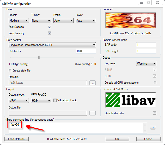

Если сохранять в MKV, то надо руками прописать частоту кадров --fps=50
http://www.svp-team.com/forum/misc.php?item=1881
x264_framerate.png, 26.19 kb, 664 x 584

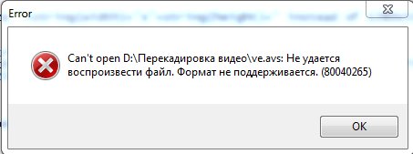

Открываю DS Mux , далее по инструкции , но после открытия скрипта , поле остается пустым ( правда при этом на пару секунд цп подгружаеться ).
Потом перестал h.264 открываться , переустановил.
Сделал так как написано в инструкции , скрипт то ли открылся то ли нет , не понятно (пустое поле)
открыл видео , дальше по инструкции . Видео сохранял в mp4 - Fps остался прежним , в mkv опять тоже , что и раньше (Frame rate                               : 23.976 fps
Original frame rate                      : 60.000 fps) ... И при просмотре перекодированного файла в левом верхнем углу надпись : ошибка скрипта.
Может у меня проги не так установлены или не туда ?
орп003.jpg, 15.96 kb, 453 x 169
Re: Не сохранить видео с 50 FPS
Ruslan
Переименовать правильно в перекодировка видео
Если не поможет - убрать из пути русские буквы и пробелы, пути и имена файлов должны быть формата 8.3 (только англ буквы, никаких пробелов, не больше 8/3 символов в имени/расширении папки или файла соответсвенно)
Ruslan
Это значит, что не открылся.
Нужный дословный текст ошибки. Можно скриншотом.
SVP полный комплект установлен? Если да, то все в системе уже есть. Вероятно, что-то сбили установленные рядом кодек-паки. Тогда надо просто переустановить SVP полный пакет, выбрав там все галки, чтобы он обновил все компоненты.
На скриншоте ошибка говорит о том, что система не может найти подходящий декодер. Это еще раз указывает на необходимость переставить SVP со всеми компонентами.

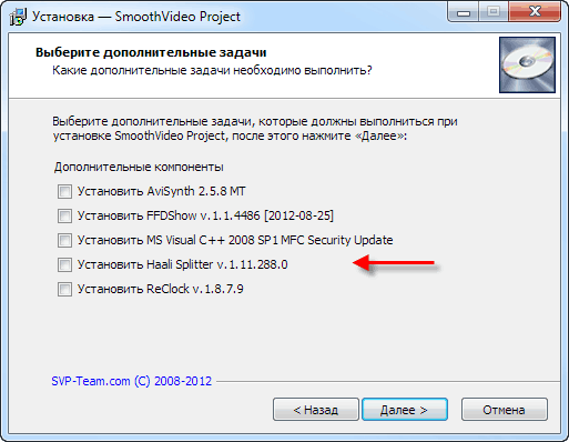

ДА , в этой версии SVP3.1.2. нету Haali Muxer . ГДЕ ЕГО ОТДЕЛЬНО СКАЧАТЬ МОЖНО , а то приходилось еще дополнительно K-Lite CodecPack устанавливать , что бы Haali Muxer был  . . .
Может в этом и проблема . .
Ruslan
нету Haali Muxer
Надо при установке галку поставить.
http://www.svp-team.com/forum/misc.php?item=1897
Можно и отдельно скачать со страницы загрузки SVP (см. таблицу сторонних компонентов внизу страницы).
Haali_checkbox.png, 11.14 kb, 513 x 398
