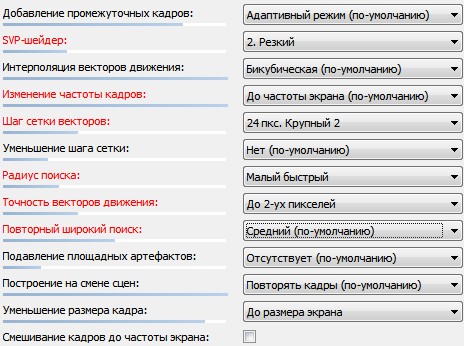

Скачайте (если нету - вот это From Up On Poppy Hill (2011), например)- и включите самые самые настройки SVP.Заметили что нибудь? Что?
Хоть у меня fullHD не тянет даже на нормальных (делаю промежуточных кадров 2m и частоту кадров 2x) - Можно ли сделать что то на подобии прогрузки на youtube - у кого слабее аппаратная часть, просто ждет пока достаточно прогрузится и смотрит как обладатели крутых систем. (Думаю это повысит *общую плавность воспроизведения (*svp индекс разве не за неё отвечает?), и как следствие, общее качество просмотра).Идея такая чтобы использовать оперативную память как буфер 1 степени, и жесткий диск как буфер второй степени (для обладателей больших обьемов оперативки можно, думаю даже без своп файла на жестком диске - если часть видео потока будет буферизуется для последующего просмотра, так, чтобы видео не приостанавливалось, а просмотренное - удаляться из памяти). Опять же большие обьемы ОЗУ доступны на x64 win-х.
Вернемся к нашему аниме - наверное вы заметили что зумы\панорамирование проходят без проблем, а вот с плавностью самих движений(руками ногами) можно что то поделать?

Значит благородный дон не в курсе, что в FAQ написано:
Настройки, оптимальные с точки зрения качества результата, помечены в профиле метками "по-умолчанию", однако для использования таких настроек на разрешении FullHD требуется действительно быстрая система, уровня Core i7.
Для всех остальных систем оптимальными будут настройки, выставленные по-умолчанию после установки. Начиная с SVP 3.1 инсталлятор определяет производительности системы и выставляет настройки, оптимальные именно для неё. Для более тонкой "подгонки" надо понимать, что именно делает каждый из параметров.
Выставление всех настроек SVP на максимум не даст наилучшего качества!!!

Скажите, то что я поставил в экспертном виде значения которые заполняют на максимум синенькие полоски - это даст мне лучшее качество? (Ежели не так, то какие настройки дадут мне наилучший результат?)

http://www.svp-team.com/forum/misc.php?item=1819
onime.jpg, 55.77 kb, 464 x 346
