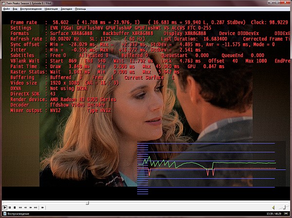

Не, 1m не катит, дерганый, выглядит так:  cool  cool  mad  cool  cool  mad
Особенно заметно на панорамной сьемке или равномерном движении, к примеру машин в кадре
http://www.svp-team.com/forum/misc.php?item=1854
Имя файла: Twin.Peaks.s01e05.Cooper's Dreams.mkv
Размер кадра и частота: 942x720 pixels, 23.976 fps
После подрезки краев: 926x704 pixels
После уменьшения размера: 1420x1080 pixels
Размер экрана и частота обновления: 1920x1080 pixels, 59.998 Hz
Коэффициент повышения плавности: 5:2
Результирующая частота видеокадров: 59.94 fps
Повтор 1 кадра каждые 17 сек (без ReClock)
Текущий определившийся профиль: 1280x720@24
[ExMethod=MSmoothFps_1]        Добавление промежуточных кадров: 1m (каждый исходный по разу)
[ExAlgo=13]            SVP-шейдер: 13. Стандартный (по-умолчанию)
[Bicubic=1]            Интерполяция векторов движения: Бикубическая (по-умолчанию)
[ExMulti=MON]            Изменение частоты кадров: До частоты экрана (по-умолчанию)
[ExBlockSize=32x32:2]        Шаг сетки векторов: 24 пкс. Крупный 2
[ExRecalc=250:0]        Уменьшение шага сетки: В два раза, с глобальным уточнением
[TypeDist=Exh:-10:SATD]        Радиус поиска: Средний (по-умолчанию)
[ExPel=2]            Точность векторов движения: До полу-пиксела (по-умолчанию)
[Badsad=1000:-24]        Повторный широкий поиск: Средний (по-умолчанию)
[ExSadml=0]            Подавление площадных артефактов: Отсутствует (по-умолчанию)
[ExBlend=false]            Построение на смене сцен: Повторять кадры (по-умолчанию)
[ExDwnResize=MON]        Уменьшение размера кадра: До размера экрана
Параметры по меню
[svp_libflowgpu=1]        GPU-ускорение (OpenCL): true
[ExThreads=0]            Количество потоков: Авто
[HandCrop=CustomCrop]        Подрезка краев: Пользовательская [8:8:8:8]
[Borderlight=CustomLight]    Подсветка краев: Пользовательская [8:300:500:4]
[EFrameDoubling=0]        Аварийное удвоение: false
[StopSmoothDelayOnRewind=1]    Плавность на перемотке: Отключить на 1 сек
Буфер обмена01.jpg, 102.44 kb, 600 x 448
