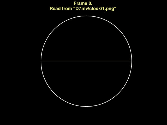

Лучший ролик, чтобы проверить качество уплавнения: http://narod.ru/disk/17983916001/clock_motion.rar.html
Вот тут уже мой телек даёт артефакты (на дальних концах стрелок двоение/гостинг и дёрганье). Правда, софтовые решения справляются и того хуже. Пока что по качеству уплавнения ТВ бьёт программные решения. Правда, самыми крутыми настройками SVP я пользоваться не могу.

Мне кажется что это просто проверка на наличе морфинга... Если результат похож на http://rghost.ru/13384201 - то он есть, если полоса разбивается на кучу частей - то простая блочная...
Просто докадка, не претендую на истину.
Тогда это просто чтобы поиздеваться над интерполятором) http://amvnews.ru/index.php?go=Files&am … &alt=2

Спасибо за ролик. SVP тоже дает двоение на концах стрелок. Получаются "шагающие стрелки" wink
http://www.svp-team.com/forum/misc.php?item=382
Это лучшее, чего смог добиться. 23-й шейдер, блоки 16x16, четверть-пиксел, перекрытие 0.5, все подавления артефактов выкл.
Подробнее см. Допинфо (файл debuginfo.txt)
P.S. Надо сказать, у vivanа получилось красивее. cool

clock_SVP3_smoothed.gif, 134.48 kb, 640 x 480
25 (edited by vivan 04-07-2011 01:42:57)
Re: Тестовые ролики для настройки плавности
Нет, это плагин к видеоредакторам - Twixtor. В режиме реального времени даже на такое видео мощности не хватает...
