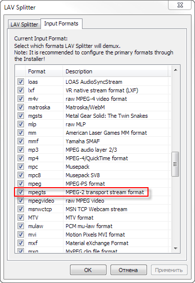

формат mpegts внутри LAV включен?
http://www.svp-team.com/forum/misc.php?item=1748
LAV_mpegts.png, 30.96 kb, 390 x 567
Да, конечно.

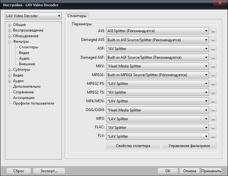

Здравствуйте, уважаемые! Может на этом форуме немного не в тему, но помогите, пожалуйста, с оптимальным выбором сплиттеров в PotPlayer'е:
http://rghost.net/45366031/image.png
Заранее благодарен.
Splitters.png, 40.19 kb, 730 x 564
Re: LAV vs Haali. Какой сплиттер лучше
У меня стоит Haali везде, все работает хорошо.
