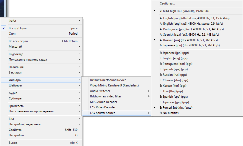

Re: LAV vs Haali. Какой сплиттер лучше
danil4eg
С хаали у меня не получилось завести блюрей Аватара с русской звуковой дорожкой и языком нави без перевода, но с форсированными субтитрами для нави
У меня тоже не получилось. Блурей вообще с Haali не играется, только через открытие пофайлово, но тогда субтитров вообще нет.
А вот LAV - без проблем:
http://www.svp-team.com/forum/misc.php?item=1747
avatar_LAV.png, 18.7 kb, 972 x 586
