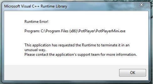

Помогите решить вот такую проблему: при просмотре появляется ошибка, на некоторых файлах сразу, на некоторых при перемотке или переключении мышкой.
Проц i7 930, 12 гигов опреры, gtx 580. Смотрю через потплейрер с профилем SVP. Профиль SVP настроил через reset-profiles.cmd в соответствии с железом. Заранее спасибо

Как обычно отключи аппаратное ускорение, проверь. Повырубай всевозможные улучшайзеры в плеере, поставь новую версию Pot'а.
Что с памятью? Не упирается ли оператива в 2 гига?
P.S. А конфигу лучше в профиль заносить. Тут это правило хорошего тона.
Re: ошибка при просмотре
патчить PotPlayerMini.exe специально обученным "4gb patch"
читать фак - http://www.svp-team.com/wiki/FAQ/ru#%D0 … time_error

спасибо за помощь всё работает smile

32х битное приложение не может отъесть для себя больше 2Gb оперативы независимо от битности системы. Соответственно, патч убирает это ограничение.

Патч не ставится на систему, патч патчит прогу, точнее ставит в ней один флаг позволяющий адресовать свыше 2Гб до 3Гб. Иногда помогает, иногда калечит, в большинстве случаев ||коллинеарно.

данный патч “4GB patch” стоит ставить на Windows7 х64 с 8 ГБ рамы, если у меня «никогда не было ДАННОЙ ОШИБКИ - ошибка "Visual C++ runtime error"
Ответ: нет.
Зачем она нужна? Что она делает?
Ответ: если указанная ошибка имеет место - то убирает эту ошибку.

Нет, ну а чего вы от патча ожидали?

Хм... <AvaLoN>, а вам вообще много попадалось 32 битных приложений, которым обязательно требуется более 2 Гб оперативы?
Польза будет для очень частных случаев - не для всех пользователей не для всех плееров не для всех фильмов. Да, были на форуме люди, которым этот патч помог решить проблемы с вылетом плеера. Да, большинству он вообще без надобности. Что ещё-то?

1. Взять видео FullHD 1920*1080
2. Поставить 15 или более потоков расчета
3. Поставить точность расчета "до полу-пиксела"
4. Запустить это всё в PotPlayer-е
5. Убедиться в том, что плеер упал.
Если вдруг не упал - то увеличивать кол-во потоков до тех пор, пока не упадет.
6. Применить патч, повторить п.4
7. Убедиться в том, что плеер НЕ упал

Наконец то! Уважаемый Chainik, соизволил открыть тайну загадочного "4gb patch" написав чётки инструктаж как убедится в том, что он приносит пользу даже на х64 ОС. И действительно, сегодня выполнив все выше написанные инструкции, я впервые увидел ошибку "Visual C++ runtime error", на 30 потоках Пот упал, пропатчив Пот "4gb patch", я смог покорить стабильно все 38 потока. Что позволило поднять настройки SVP, тем самым улучшив и без того изумительное качество изображения.
Теперь я забираю свои слова назад - по поводу пользы "4gb patch" для х64 ОС, она действительно ЕСТЬ, производительность на порядок выше стала, потребление памяти естественно тоже выше стало. НО,  на последок, скажите мне пожалуйста! Сударь Chainik, как опытному форумчанину, не ужели так тяжело Вам, было сразу разъяснить доступно и внятно, и сразу написать этот инструктаж, вместо того, чтобы писать без аргументированные лаконичные ответы виде, того что у меня не правильные выводы. И в следующий раз будьте любезны, разъяснять более внятно и содержательно, ведь не все знают такие нюансы…
