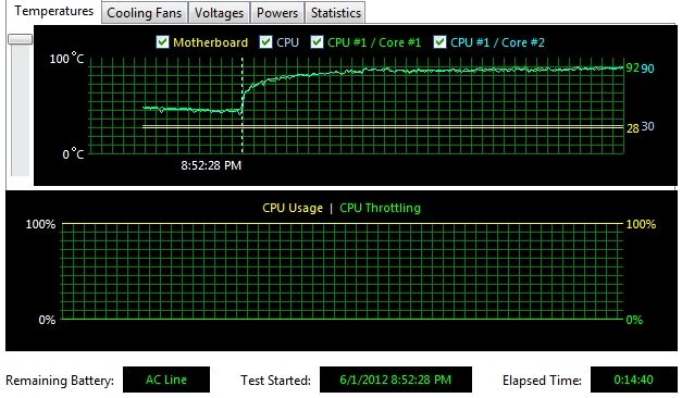

Рекомендую проверить на троттлинг. Запустить AIDA64, открыть там тест стабильности системы и оставить висеть это окно. Параллельно запустить тест SVPmark и смотреть показания CPU Throttling: нижний график, зеленая (или красная) линия.

Протестил еще раз.   Аида глючит, график троттлинга на нуле, но иногда краснеет.  Параллельно висит CPU-Z  и видно, что частота падает иногда с 2300 до 1400.   Теперь очевидно, что троттлинг присутствует.
1. Краснеет, значит зарегистрировала значение CPU Throttle больше 0%
2. Какие температуры при этом показывает?

Всё правильно. Через прогу отключил троттлинг.   За минут 5-7 марк прогрел проц до 100 градусов и сработала защита, ноут вырубился наглухо.  big_smile
Без   стоп-троттлинга проц греется до 90-95 под нагрузкой, но не стопорится.
