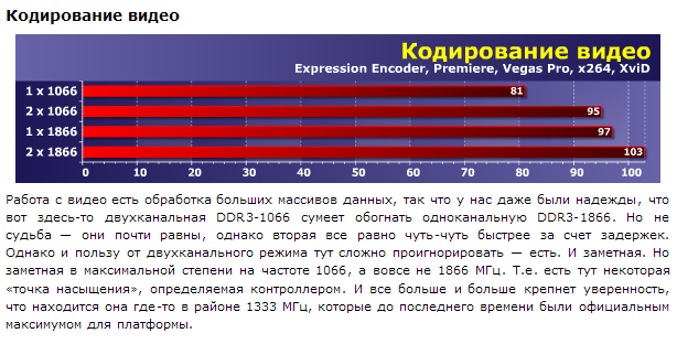

На сайте iXBT появилась статья Влияние производительности системы памяти на быстродействие Intel Core i7-3770K.
В ней автор сравнил скорость работы одноканального и двухканального режима работы памяти на ivyBridge. В сравнении участвовала память, работающая на двух частотах 1066-9-9-9-28 и 1866-9-10-9-28.
Результат, самый близкий к характеру работы SVP - это кодирование видео.
http://www.svp-team.com/forum/misc.php?item=1681
Ну что ж, у него вышло, что в двухканальном режиме 1866 работает быстрее 1066 на (103-95)/95= 8%
Анализ результатов моих тестов дал максимальную разницу 23% (между результатами 1333 и 2400 в подтесте fastest при использовании дискретной видеокарты). Правда, 1066 я не рассматривал. Тогда разница получилась бы еще больше.
Из этого можно сделать вывод, что частота работы памяти влияет на скорость работы SVP даже сильнее, чем на скорость кодирования видео. В подтверждение, недавний случай, который позволил зарубежному коллеге deanox на SandyBridge повысить результаты в SVPmark на (2600-1963)/1963=32%, переключившись из одноканального режима работы памяти в двухканальный.
iXBT_IvyBridge_VideoEncode.png, 33.43 kb, 614 x 312

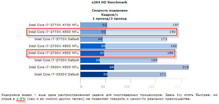

Обзор на overclockers.ru: Ivy Bridge без прикрас: тестирование процессора Intel Core i7-3770K
Переходить на новые CPU с Intel Core i7-2600K/i7-2700K совершенно необязательно, поскольку никакого ощутимого преимущества по производительности получить не удастся
Там же картинка скорости кодирования в x264 HD Benchmark
http://www.svp-team.com/forum/misc.php?item=1682
Этот тест наиболее близок по характеру к SVP. Как видно, IvуBridge чуть быстрей, чем SandyBrige.
i7-3770K_x624_HD_Benchmark.png, 9.19 kb, 727 x 345
