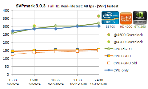

Под-тест fastest. Это еще более легкие настройки повышения плавности.
Подтверждается предположение об ограничении скорости встроенного графического ядра в районе 150 К/сек. Теперь даже от использования дискретной видеокарты не наблюдается прироста. Вся мощь карты (GPU-calc = 935 вакуумо-кадров) съедаются издержками передачи данных. Но опять же причина вполне объяснима: завышенная в 6 раз скорость кадров. В реальных задачах при проигрывании видео таких частот кадров просто не бывает. Да и при обработке и перекодировании скорости куда скромней. А на низких скоростях GPU-ускорение покажет себя уже в более выгодном свете.
Анализ отличий.
1. Прирост от iGPU: -48% (на старом драйвере отрицательный: -52%).
2. Прирост от dGPU: 2% (скорость выше, чем с iGPU в 1,96 раза).
3. Разгон памяти увеличил результаты CPU на 11%, iGPU - на 8%, dGPU - на 23%. Что еще раз говорит о критичности частоты работы оперативной памяти для дискретной карты на высоких скоростях обработки кадров (250-300 к/сек).
