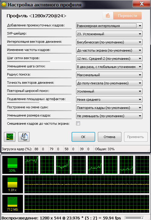

В XP задействовались все ядра, после перехода на Win7x64, стало как на фотке.Количество потоков в настройках перепробовал все, без изменений, подскажите, что делать?
Так же активный профиль алгоритма при воспроизведении видео не выделяется жирным как раньше, с чем связанно?
Использую SVP 3.1.1

стало как на фотке
Круто. А в диспетчере задач при этом какая картинка?

Картинка вполне нормальная. Реальных ядер 4? Остальные виртуальные?
Оставшиеся 4 ядра подключатся при повышении загрузки.

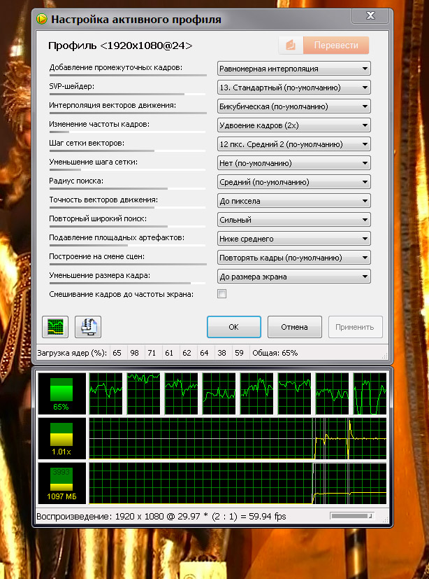

Мало информации. Какое видео? Разрешение? Какой выбрался профиль? Скриншот, где он не жирный?

Да на коре i3 там тоже HT такая же картина 1 и 3 ядро всегда нагружено больше чем 2 и 4.
Это во всех приложениях а не только в svp. Так что все норм.

В диспеччере задач в разделе "быстродействие" то же из 8ми колонок график рисует в 4х. Я знаю отличия от физических и логических ядрах, но SVP задействует только 4 логических. В XP были задействованы все 8. Так же в XP при запуске любого видео SVP сам видел разрешение видео и в профиле настроек алгоритмов выделя жирным тот алгоритм который сейчас используется, сейчас при воспроизведении все профили (4 штуки) серые. Если нужно чото подкурутить то приходится через попу догадываться о том какой профиль активет.

Скриншот будет, где иконка SVP зеленая, и ни один из профилей не выделен жирным?
ОТПРАВЛЯЮ

bessonniy
Вижу, что на скриншоте и правда нет профиля, выделенного жирным. Хотя и шрифт, я бы сказал, не стандартный. Предположу, что у данного шрифта просто нет варианта полужирности. Рекомендую сменить отдельно шрифт или тему оформления целиком.
как загрузить 8 логических ядер?
Вам это спать мешает?
В чем неудобство-то? hmm
Будет файл большего размера -> будет загрузка ЦП выше 50% -> выровняются Ваши графики по ядрам.
Чем ближе к 100%, тем ровней распределяется нагрузка.

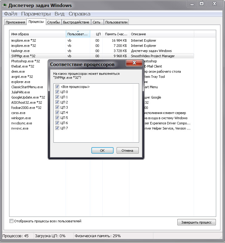

В диспетчере задач на вкладке "процессы" тыкнуть на процесс плеера, пункт "Set Affinity..." (не знаю как называется в русской версии). Галочки на всех ядрах стоят?

Chainik мой скриншот, благодарный ответ на Ваш вопрос.

Re: Core i7 использует 4 ядра из 8
тыкнуть на процесс плеера, т.е. mpc-hc.exe
естественно в тот момент, когда картинка как в первом сообщении

Chainik мой скриншот на Ваш интерес.

Если поставить "шаг сетки" на "12 пкс" - т.е. что бы загрузка гарантированно стала большой, что будет?
Chainik Вы правы, интересная штука, скриншот прилагаю.
Untitled-1 cop.jpg, 215.96 kb, 614 x 827
ну значит все хорошо, можно спать спокойно
