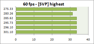

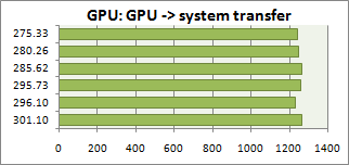

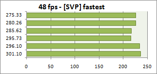

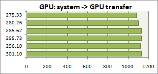

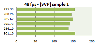

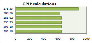

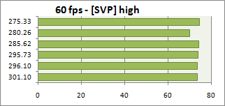

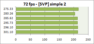

Сравнил скорость драйверов на своей GTX 260.
Диаграммы результатов теста SVPMark 3.0.3.
Система:
CPU:  Intel Core i7 920 @2672 MHz [8 threads]
GPU:  NVIDIA GeForce GTX 260 [ver.301.10]
Mode: FHD + GPU [17 threads]
Синтетика, баллы:
http://www.svp-team.com/forum/misc.php?item=1413 http://www.svp-team.com/forum/misc.php?item=1414 http://www.svp-team.com/forum/misc.php?item=1415
Реальные под-тесты, кадров/сек:
http://www.svp-team.com/forum/misc.php?item=1416 http://www.svp-team.com/forum/misc.php?item=1417 http://www.svp-team.com/forum/misc.php?item=1418 http://www.svp-team.com/forum/misc.php?item=1419 http://www.svp-team.com/forum/misc.php?item=1420 http://www.svp-team.com/forum/misc.php?item=1421
Видно, что на драйвере 275.33 синтетический тест Calculation "выстрелил", а вот на реальных тестах это не подтвердилось. Нужно искать, что заставило результаты возрасти почти на 1/3, и что в дальнейшем послужило выравниванию результатов реальных тестов. Варианта два:
- либо драйвера и правда равны по скорости и падения на драйверах 280 и 285 не было,
- либо драйвера отличаются, но в моей системе присутствует некий сдерживающий фактор, который снижает результаты и приводит их примерно к одной планке. Его удалось обойти один раз случайно на синтетическом тесте calculation на драйвере 275.
Есть мысли? hmm

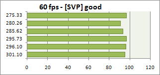

Re: SVP и драйвера NVIDIA
60fps_good.png, 1.82 kb, 322 x 152
60fps_high.png, 1.71 kb, 322 x 152
60fps_highest.png, 1.73 kb, 322 x 152
72-fps_simple2.png, 1.79 kb, 322 x 152

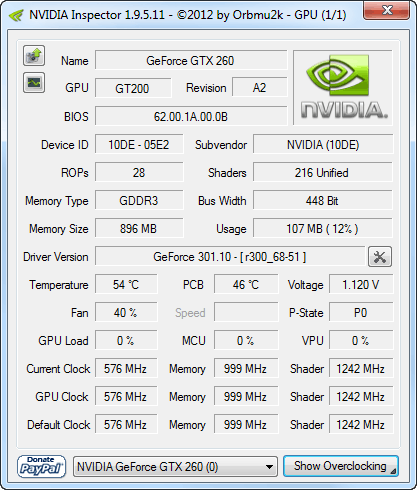

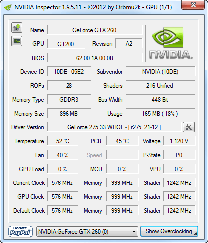

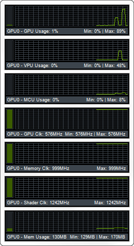

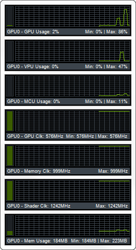

Добавлю веселеньких скриншотов и сухих цифр.
Есть утилитка, называется nVidia Inspector
http://www.svp-team.com/forum/misc.php?item=1437 http://www.svp-team.com/forum/misc.php?item=1438
Я сделал замеры показателей при помощи нее на драйверах 275.33 и 301.10 во время прохода синтетических тестов.
Вот что получилось:
http://www.svp-team.com/forum/misc.php?item=1439 http://www.svp-team.com/forum/misc.php?item=1441
Как видно, практически никакой разницы. А по результатам теста эти драйвера дают цифры сильно отличающиеся друг от друга в части под-теста GPU: calculations (первая и последняя строчка):
Я решил понаблюдать за разницей, но выяснил, что оказывается:
- видеокарта у меня постоянно работает на максимальных частотах (режим P0) и ни при каких условиях их не снижает; tongue
- под-тест "GPU: system -> GPU transfer" грузит блок GPU, а под-тест "GPU: GPU -> system transfer" грузит VPU; hmm
- режимы работы (частоты) и загрузка блоков видеокарты одинакова на обоих драйверах. hmm
Вот такая вот почва для размышлений. wink
1. хех, у Влада Адвоката не повышается частота, у тебя не понижается, покупать S3 чтоли (карточку, хотя если добавить можно и фирму целиком smile )
2. чудесато, хотя может по остаточному принципу "если не шейдеры то кто если не VPU hmm"
3. загрузка одинакова а циферки результатов на 30% меньше, видать пустых циклов добавили
чтобы кеплер-квадру выставить в красоте

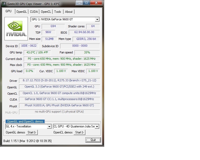

ALM52
После обновления перестает работать не только SVP, но и Splash PRO
"перестает" работать - это как?
Покажи выхлоп GPU Caps Viewer или консольной CLInfo.
Ваша ссылка по консольной чисти не работает, а выхлоп такой
1А.jpg, 108.7 kb, 768 x 614
