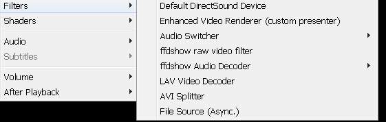

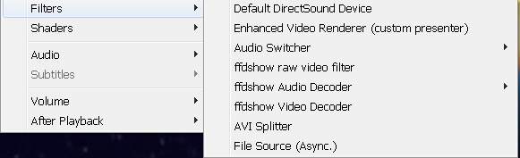

http://www.svp-team.com/w/images/1/12/28.jpg тут ставить libavcodec на весь список, или только на те, что попали в скриншот?
Вот фильтры:
на черном экране LAV и FFD Show стоят в prefer
где работает видео, LAV стоит в set merit
Работает но без Lav.jpg, 14.46 kb, 581 x 177

Черный экран.jpg, 14.09 kb, 561 x 178

Написано же - для все либавкодек, я не стал делать два по сути одинаковых скрина, думал и так ясно. Ошибся.
У тебя бардак в фильтрах, зачем два сплиттера (file source + avi splitter) подряд?

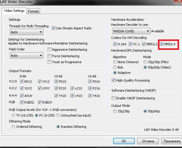

Все дело было вот в этой галочке smile
Интересно

Эта галочка в LAV'е недавно появилась, у меня её нет, и файлов xvid/dvix тоже нет. smile
