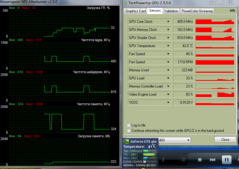

Вот скрин воспроизведения в поте с DXVA 8-гигового рипа 1080р с свп-гпу
Как видишь все меряют разное
http://www.svp-team.com/forum/misc.php?item=1034
196 (edited by KRATOS 28-01-2012 20:17:51)

хм, видимо у радеонов декодер встроен чтоль в сам гпу? на нвидии всё отдельно - за декодирование отвечает VPU - он у меня и на сенсоре отображается и именно он загружен когда смотришиь тяжёлые рипы в фулл хд в то время как ядро простаиват, коре авц с недавних времём кроме куды научился и DXVA, а декодер LAV умеет юзат радеоны, и вообще как он?
upd
ага, усё разобрался, вижу что работает, монитрил по msi afterburner, при вкл гпу загрузка 20%, при выкл 0 и проц уже захлёбыватся выдавая слайд-шоу
Ещё бы терь как-нить воткнуть бы жифорс вместе с этим радеоном для физики.

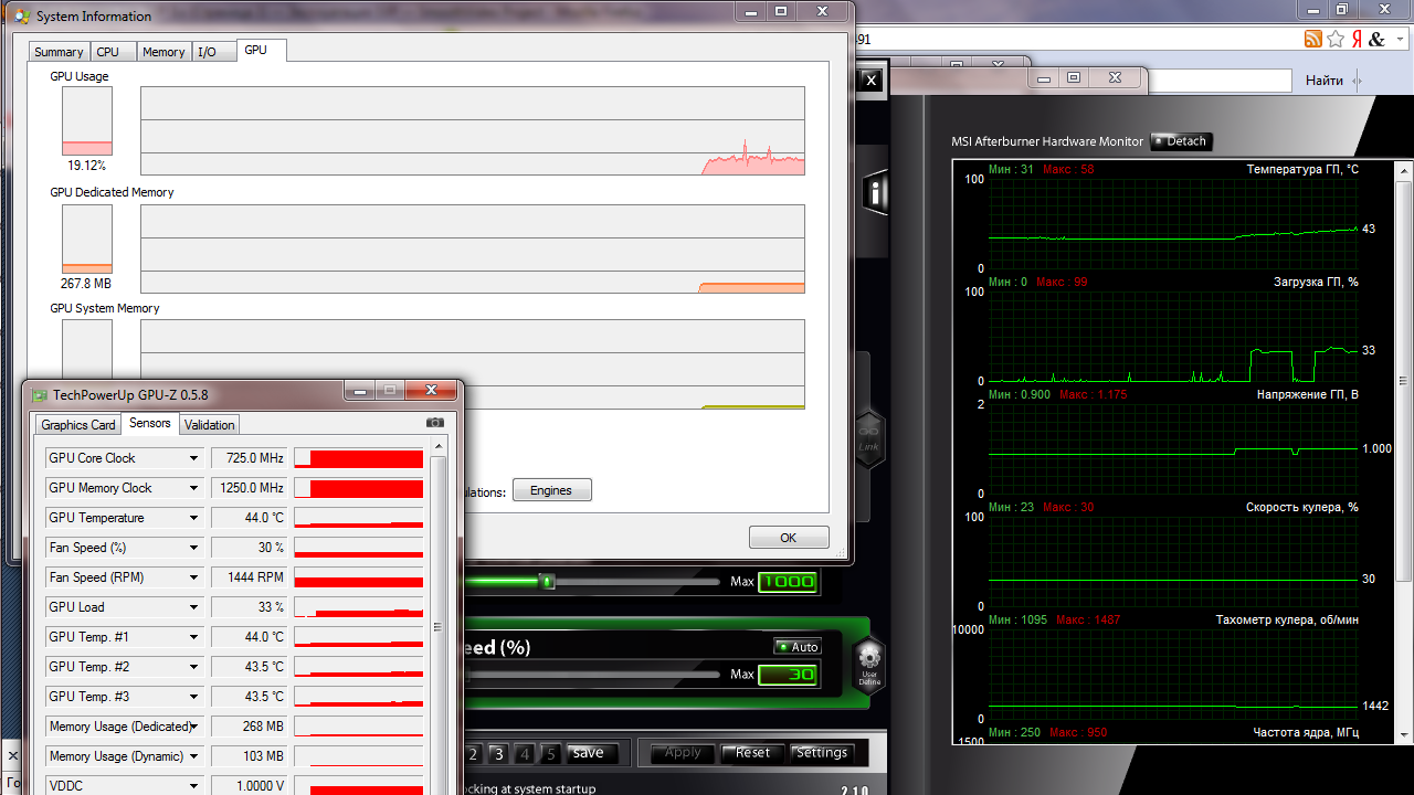

Да, MSI что-то и на NVIDIA не показывает загрузку VP4 / UVD.
http://www.svp-team.com/forum/misc.php?item=1035
0.jpg, 205.24 kb, 796 x 564
