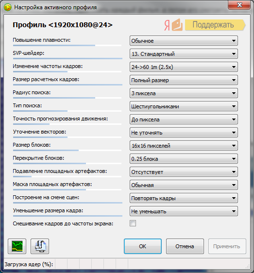

Re: Оптимальные настройки SVP
NikolayHAOS
Дык при снижении нагрузки снижается качество.
Не каждое снижение качества неподготовленный человек может увидеть глазом wink
1. убрать полу-пиксель
2. изменить 23-й свп шейдер на 21-й, например, или даже на 13-й
3. если все-равно плохо - поставить режим интерполяции "24->60 1m"
Включение его, в пот плауер последней версии результата не дало.
Должно дать снижение нагрузки на проц. Сколько сейчас нагрузка при декодировании нормального 1080p-рипа в софтовом режиме? Если она и так около плинтуса - то может быть смысла и нет.
Сделал как на скриншоте, тормоза прошли, хоть и загрузка порца все равно по полной. Ща тестирую как оно будет выглядеть.

NikolayHAOS
Тогда сделать еще один профиль для "узких" рипов (800 по высоте), там настройки вот такие, а в профиле для полного 1080p убрать "перекрытие блоков".
Еще можно практически безболезненно "радиус поиска" сделать = 2.
14 (edited by Rimsky 12-01-2012 10:35:01)
NikolayHAOS при рекомендованных вами настройках, Rimsky.
это не мои, это картинка Chainik просто вставлена по человечьи  wink
