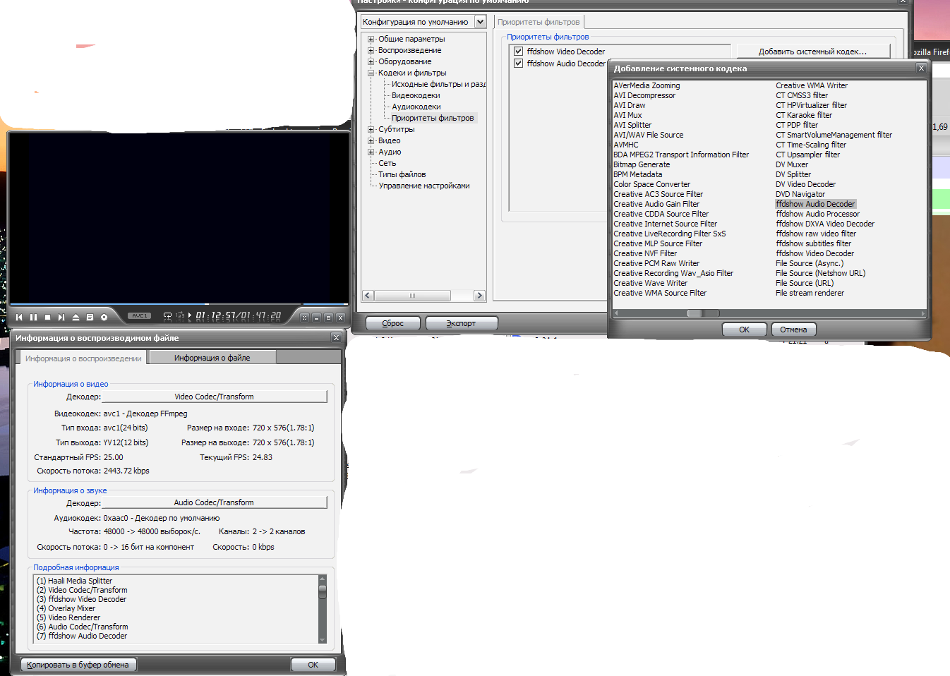

Решил уйти с глючного MPC-HC, на более малоглючный и быстрый Pot и столкнулся с 2 проблемами.
Во-первых не ускоряет этот фильм (с MPC проблем нет - ускоряет этот фильм)
180x69, 3.4Kb
Во-вторых, куда добавить ffdshow audio decoder, чтобы он задействовался при воспроизведение, по типу такого только надо для audio ещё
180x125, 4.4Kb
PS: и ещё, есть ли смысл ставить Klite x64 кодеки если я ни одного 64-битного плеера не использую, может кодеки для каких виндовых воспроизведений будут нужны x64?

а если попробовать добавить ффд аудио туда же, где ффд видео?

64 битные плееры работают с 64битными декодерами/фильтрами, иначе они не 64битные, я уже пробовал в список фильтров подтягивать ффд32 - индейская хижина
Re: PotPlayer DXVA + SVP
Не помогает.
pentax
что-то я не вижу там FFDShow Audio, да и какая разница, добавлял я его туда, не помогло.
Так у меня его нет,раньше пробовал всё прекрасно работало.
267 (edited by Rimsky 10-11-2011 14:52:16)
Advokatvlad
у меня получилось
http://www.svp-team.com/forum/misc.php?item=714
