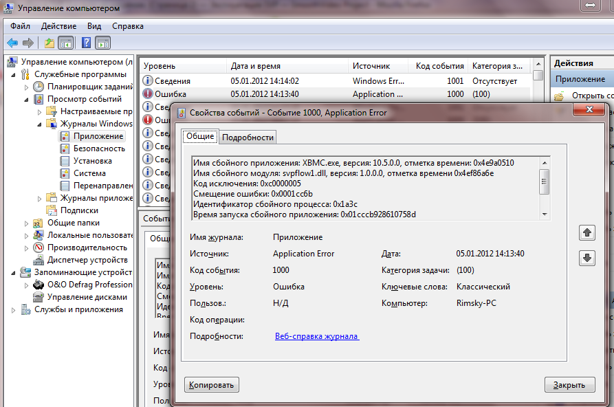

139 (edited by Rimsky 05-01-2012 11:25:05)
Re: Ошибки в SVP 3 и пути их решения.
zsax
Возможно, я неверно выразился. Я имел в виду это
да и сейчас неверно
в меню Пуск - Компьютер - ПКМ - управление - Просмотр событий - Журналы Windows - Приложения
Ошибку сюда
http://www.svp-team.com/forum/misc.php?item=914
Буфер обмена03.png, 130.76 kb, 893 x 592
140 (edited by Noweol 05-01-2012 11:25:29)
zsax
Панель управления / Администрирование / Просмотр событий / Журналы Windows / Приложение
Там будет полный текст ошибки с ссылкой на упавшую библиотеку

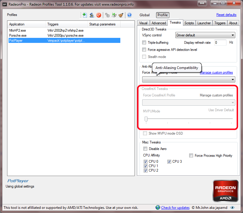

Приветствую.
Есть проблема с работой SVP 3.0.6 Full + Catalyst 11.12 при включенном режиме CrossFire. Скрипт работает но реального уплавнения не происходит. При отключенном CF все ок.
Есть пути решения?

Sun
Есть пути решения?
не выпендриваться, купить стоковый-референсный радонг 6950 и разлочить его в 6970 big_smile
попробуй в RadeonPro создай профиль для плеера и в нем запрети кросс
http://www.svp-team.com/forum/misc.php?item=918
может сменил НВ-видюшку на радеоны а систему не переставил? тогда неплохо бы почистить систему от остатков NV DriveSweeper'ом
Sun
Это что-то новенькое  hmm
SVPmark с кроссом и без можно прогнать?
