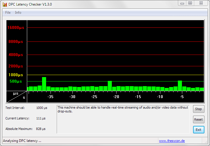

Поглядел 12-ю серию 3-го сезона. Звук играет ровненько.
Одновременно с просмотром поглядел на DPC Latency Checker.
http://www.svp-team.com/forum/misc.php?item=792
Пики через равные промежутки времени - это какой-то процесс, либо антивирус, либо опера.
P.S. Методом просмотра активности процессов в менеджере задач и удалением активных выяснил, что это был mDNSResponder из VLC Streamer.
В его описании сказано, что это Bonjour Service от Apple.
Выгрузил и график задержек выровнялся. wink
Вот фильтры, которые подгрузились у меня:
http://www.svp-team.com/forum/misc.php?item=793
corei7_dpc.png, 21.48 kb, 719 x 500
DS_Filters.png, 8.11 kb, 260 x 188

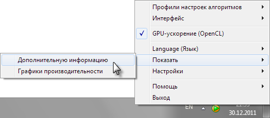

1. Пробовал ли переключать отрисовщик (рендер) на другой?
2. На всех файлах одинаково?
3. Привести допинфо (меню - показать - допинфо).
Re: Микрозаикания звука
Пробовал пользовательский EVR и Просто EVR. На всех одинаково, я просто привык уже к заиканию, у меня такое и на KMP было на другом аппарате, старом, звук был тот же M-audio. Хорошо покажу допинфо. Просто на работе пишу, домой попаду.
Немного не пойму, где допинфо взять эту? )))
http://www.svp-team.com/forum/misc.php?item=897
Additional_Info.png, 15.21 kb, 528 x 232
