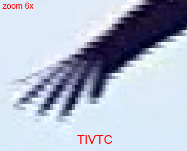

Привожу один и тот же кадр, с разными настройками.
без деинтерлейса
http://s017.radikal.ru/i438/1111/13/5a90528db0cdt.jpg
5-точечный фнч
http://s005.radikal.ru/i210/1111/18/f110452b035ct.jpg
yadif
http://s017.radikal.ru/i418/1111/b1/43611f606160t.jpg
Как я уже описывал выше, это серия 0000 из раздачи "водная жизнь" после переконвертации через скрипт.

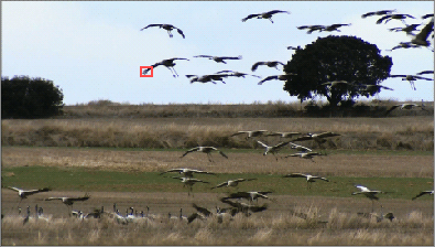

Приведу увеличенный фрагмент из трех изображений.
http://www.svp-team.com/forum/misc.php?item=777 http://www.svp-team.com/forum/misc.php?item=778
Видно, что на выходе TIVTC яркость многих вертикальных пар точек одинаковая. Местами пара точек идет через одну. Откуда взялась такая потеря вертикального разрешения - не понятно. Сперва я думал, что это очень похоже на CUE (chroma upsamling error). Но характер искажений все же другой.
Еще возможно, виновата некорректная работа библиотеки TIVTC. Для проверки надо вручную взять два соседних чересстрочных кадра, собрать из их полей этот кадр и сравнить результат.
deint_compare.gif, 136.48 kb, 365 x 294
fragment_place.png, 57.13 kb, 395 x 224

Снова "здорово" smile Аппаратный VA-деинтерлейс ПОЛНОСТЬЮ восстанавливает вертикальное разрешение. Если Вы наблюдаете потерю вертикальной резкости, то это не VA-деинтерлейс, а какой-нибудь простейший Bob.
Полностью восстановить вертикальное разрешение, возможно, не даёт исходный косяк видео. По крайней мере, Arcsoft Total Media Theatre с включенной опцией аппаратного деинтерлейса даёт один в один такой же результат. Я так понимаю, что если мы на выходе с кодека получаем видео с выполненным обратным телекино-преобразованием, то это по-любому аппаратный деинтерлейс. А в настройках LAV CUVID у меня выставлены опции Deinterlacing - Adaptive и HQ DXVA processing. И откуда при этом берётся bob ? Тем более, что с видео, имеющим 24 исходных кадра, такой проблемы не наблюдается.

Большого счастья это не даст, но от режущей глаз гребёнки избавит. А замыленность, на мой взгляд, гораздо меньше заметна.
