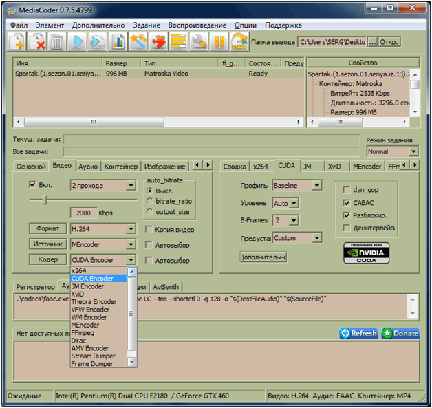

Re: Просмотр телекино-видео с плавностью
А кодером не подойдёт?
2011-11-26_033638.gif, 30.35 kb, 628 x 264
2011-11-26_034100.gif, 28.66 kb, 628 x 264

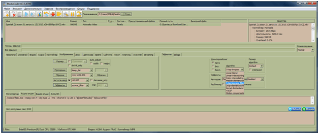

Простите, вот норм. скрины.
http://www.svp-team.com/forum/misc.php?action=pun_attachment&item=757
2011-11-26_034103.gif, 85.79 kb, 628 x 593

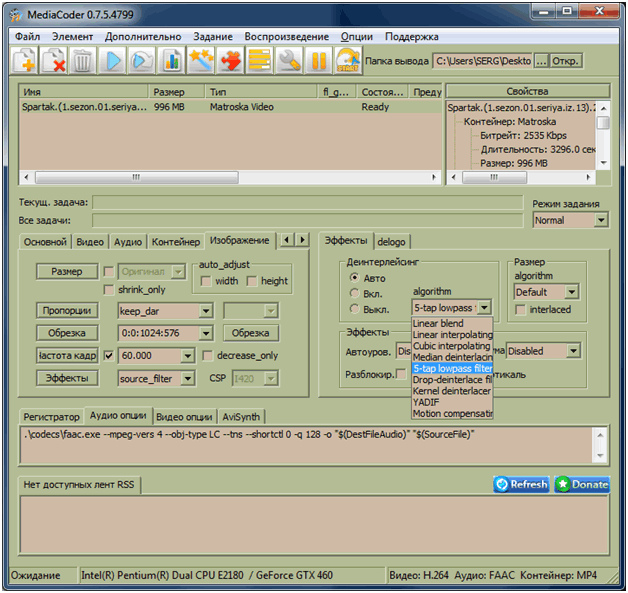

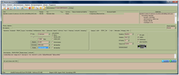

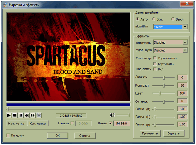

Почему удалить скрины нельзя, раз предлогается?
http://www.svp-team.com/forum/misc.php?action=pun_attachment&item=758
http://www.svp-team.com/forum/misc.php?action=pun_attachment&item=759
2011-11-26_034101.gif, 97.82 kb, 628 x 466
2011-11-26_034102.gif, 84.69 kb, 628 x 593

sergioleon
Можете объяснить, что на скринах? И что такое 5-tap lowpass filter?
Человек спросил про деинтерлейс, я предложил попробовать выбрать деинтерлейс Медиакодера вместо прописи скрипта, к тому же тоже присутствует быстрый CUDA энкодер.
5-tap lowpass filter - это пятиточечный фильтр низких частот, по мне лучше чем yadif - не мылит картинку. И только он отлично справился, без ошибок, с этой раздачей - Pet Shop Boys: Pop Art при кодировании в прогрессив H264, а интерлейс в этом видео почти в каждом клипе разный.

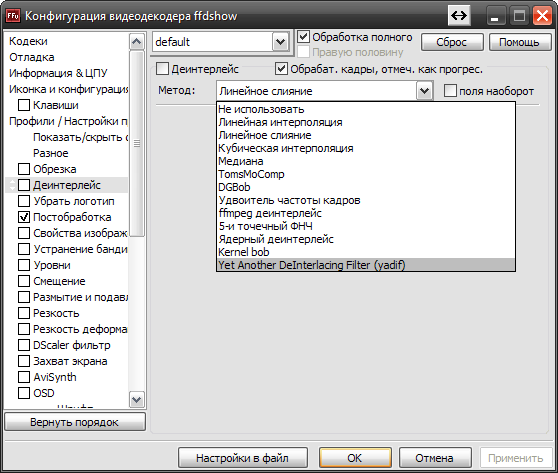

Что-то не могу понять: делаю скриншот в полноэкранном режиме, причём видео растянуто на весь экран и чёрных полей нет, а картинка получается сжатой по горизонтали с чёрными полями по краям. Причём этот скриншот уже значительно хуже может продемонстрировать лесенку. Попытаюсь объяснить на пальцах: это очень хорошо заметно на птицах, или листьях деревьев, стеблях возле листьев. Классическая горизонтальная лесенка.
При воспроизведении с деинтерлейсом без SVP лесенка есть
При воспроизведении без деинтерлейса без SVP лесенка есть
При воспроизведении с SVP без галки деинтерлейса лесенка есть
Но при воспроизведении с SVP с галкой деинтерейлса, выставленной в SVP, лесенки нет !
Проматывал в том числе и по кадрам. Отсюда вопрос: SVP использует деинтерлейс от ffdshow или какой-то свой ?
И какой, с вашей точки зрения метод деинтерлейса качественнее: yadif или 5-точечный ФНЧ ? Оба неплохи, я разницы не замечаю.
