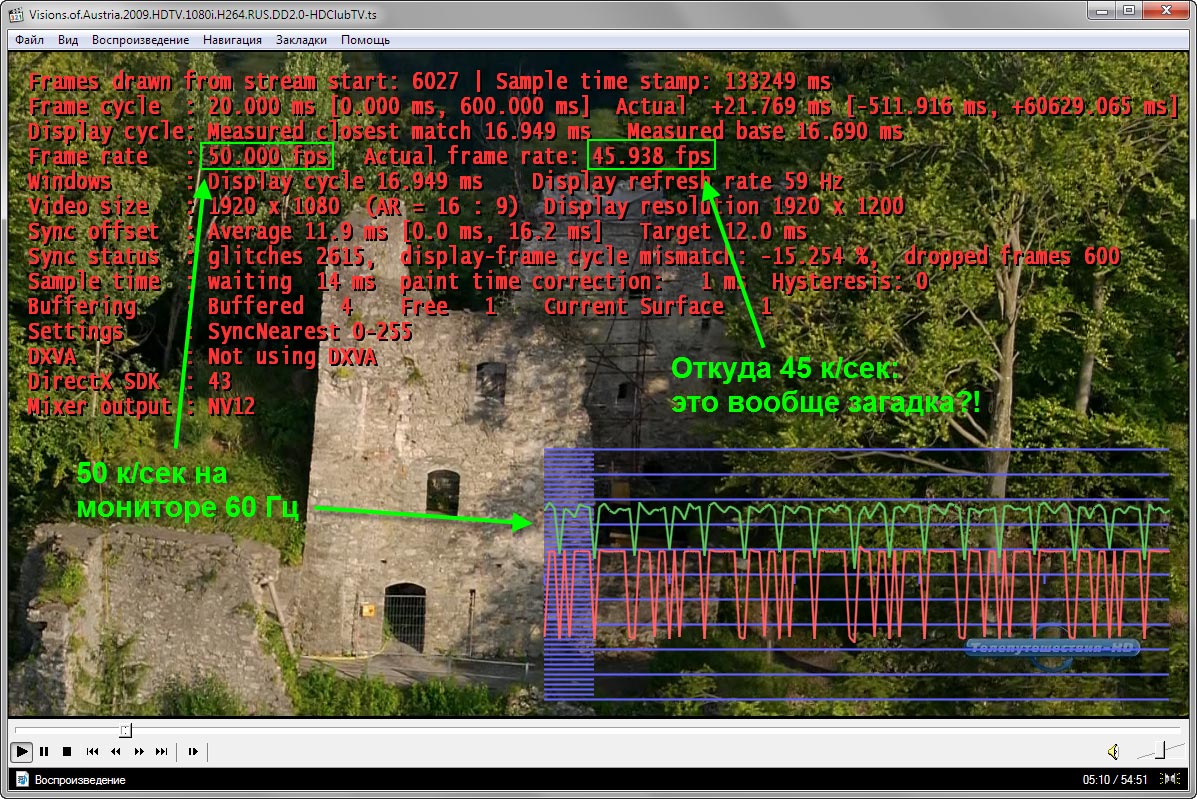

6 (edited by MAG79 30-10-2011 14:40:36)
Re: Как выкинуть повторяющиеся кадры из видеопотока ?
Видео по Вашей ссылке мало того, что завелось у меня только на сплиттере Haali с декодером CoreAVC, но еще и показывает странные цифры при включенном аппаратном деинтерлейсе:

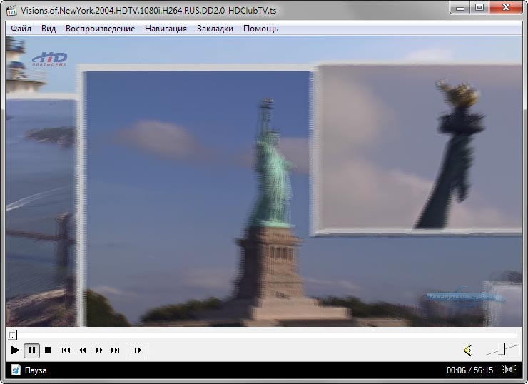

sergioleon
Поглядел. Чуда не произошло. Чересстрочка никуда не пропала, а без нее в мелком окне мазня и двоение-троение контуров, в среднем окне - толстые линии-расческа, в максимальном разрешении 1:1 - пиксельная расческа. При повышении плавности сильно страдает четкость.
