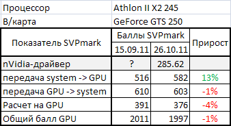

Re: SVPmark 3
В соседней ветке проскочила информация, что скорость OpenCL в драйверах nVidia 285.62 ничуть не медленнее, чем 275.33.
Прямого сравнения я не нашел. Вот таблица сравнения сентябрьского и октябрьского замера скорости участником pentax.
http://www.svp-team.com/forum/misc.php?item=672
Видно, что скорость передачи данных на GPU увеличилась, остальные показатели чуть снизились (по сравнению с неизвестным мне драйвером nVidia), общий бал остался на месте (-1% можно списать на погрешность измерений).
Подробности этих замеров см. в выборке по пользователю pentax из он-лайн таблицы результатов.
Ждем комментариев владельцев GTS 250 и других карт nVidia, и конечно же, pentax.
SVPmark_results_pentax.png, 8.65 kb, 338 x 184
Re: SVPmark 3
как-то неравномерно производительность OpenCL cнижается. У кого-то на 4% (GTS 250), у кого-то 35% (GTX 480, ссылка на nVidia форум выше)... Ничё не понимаю. Я думал раньше, что, чем слабее видяйка, тем сильнее потери производительности. Но, похоже, тут вообще какой-то хаос.

Обновил таблицу https://spreadsheets.google.com/spreads … erpage=250
В сентябре стоял драйвер 258.96
