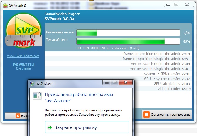

Доброго времени суток, подскажите, что за ошибка такая? точно так же падает плеер будь то km hc или просто bsob sad
проц i7-3770k 4.4 ghz, gtx 670 8 гигов оперативы win 7 x64
Заранее благодарен.
p.s. программа очень нравиться, пользуюсь 3 месяца, вот только такие ошибки, печалька sad система не слабенькая

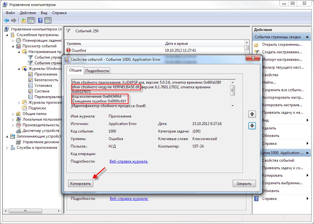

Скопируй сюда полностью сообщение об ошибке из журнала Windows
http://www.svp-team.com/forum/misc.php?item=1857

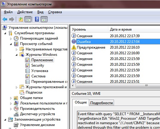

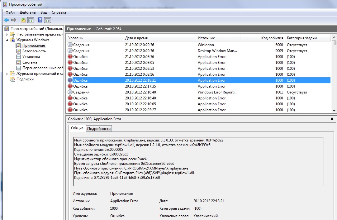

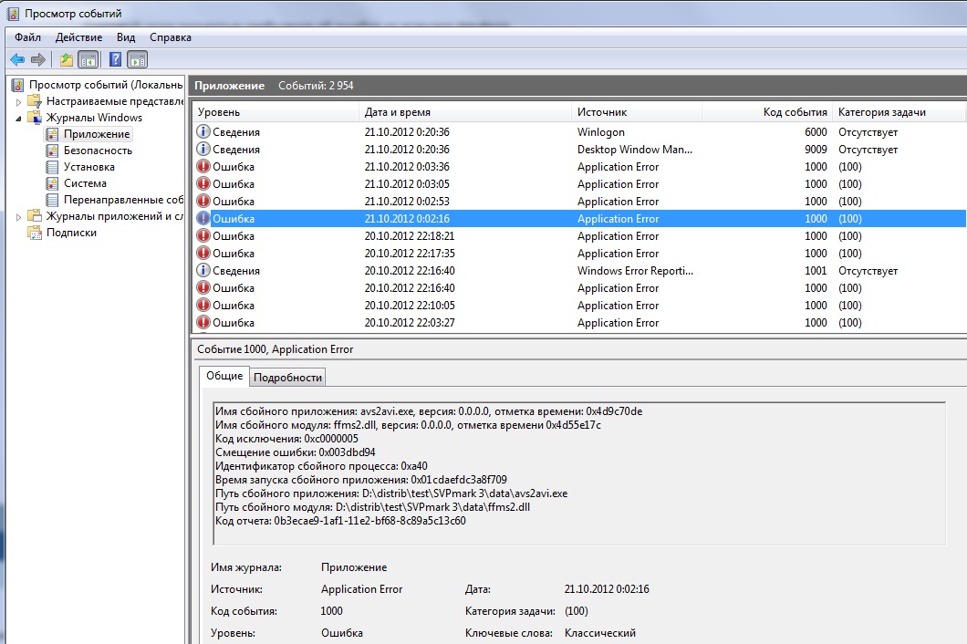

вот сделал
Re: ошибка svpmark
himspb
Дежурный вопрос: стресстесты (LinX х64, Prime95 х64, Furmark) проходят нормально? больше часа система выдерживает? перегрева нет?
Уж очень "общие" ошибки

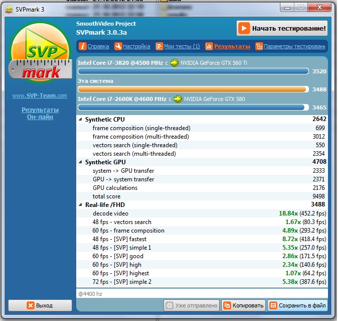

сегодня винду переустановил и вот результат частота проца 4400 МГц оператива 2200 МГц smile
svp mark 22.10.2012.jpg, 157.64 kb, 674 x 639
Re: ошибка svpmark
himspb
Отличный результат! Прокомментировал в этом сообщении.

бывают, если количество потоков задрать, этот тест на 22 потоках прошел, дальше ошибка на 48 fps fastest, если знаете как решить буду только рад поковырять smile
Re: ошибка svpmark
himspb
Теперь это похоже на то, что уперлись в потолок доступной памяти для Win32-приложения.
1. Прошу привести детали ошибки (код ошибки, адрес и имя модуля)?
2. При стандартном числе потоков ошибка бывает?
Из ответов станет понятно что советовать и где ковырять.
по первому вопросу лучше приводить текст, который можно скопировать там:
http://www.svp-team.com/forum/misc.php?item=1862

1.  Имя журнала:   Application
Источник:      Application Error
Дата:          22.10.2012 21:21:50
Код события:   1000
Категория задачи:(100)
Уровень:       Ошибка
Ключевые слова:Классический
Пользователь:  Н/Д
Компьютер:     him-spb
Описание:
Имя сбойного приложения: avs2avi.exe, версия: 0.0.0.0, отметка времени: 0x4d9c70de
Имя сбойного модуля: AviSynth.dll, версия: 2.5.8.6, отметка времени 0x4caaf367
Код исключения: 0xc0000005
Смещение ошибки: 0x00009260
Идентификатор сбойного процесса: 0x1034
Время запуска сбойного приложения: 0x01cdb079b1a4979b
Путь сбойного приложения: D:\distrib\test\SVPmark 3\data\avs2avi.exe
Путь сбойного модуля: D:\distrib\test\SVPmark 3\data\AviSynth.dll
Код отчета: f688d5f2-1c6c-11e2-811f-8c89a5c13c60

2. При стандартном числе потоков ошибок нет.

Спасибо за детали об ошибке. Завалился avisynth c ошибкой исполнения данных (Код исключения: 0xc0000005). Очень похоже на исчерпание свободной памяти.
Насчет просмотра занятой памяти %username% прав. Диспетчер задач показывает не всю память. Память для разных алгоритмов используется по-разному. Невидимая диспетчеру часть памяти тоже используется по-разному, именно поэтому в тесте наблюдается вылетание с ошибкой на самых "прожорливых" в отношении памяти под-тестах.
Варианты обойти проблему есть:
- использовать настроенный avisynth, рациональнее выделяющий память под свои нужды;
- добавить в скрипты под-тестов управляющие команды, сокращающие размер буферов avisynth.
Оба варианта "читерские" smile и помочь в этом направлении может только Chainik. Дождемся его, что он скажет.
