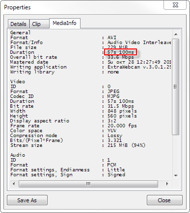

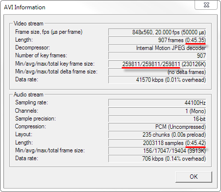

Некорректный файл. Длительность в заголовке не соответствует длительности потоков. Отсюда пустые кадры, которые добавлены функцией открытия видео на интервале, где реально видеопоток уже закончился.
Вот информация MediaInfo и VirtualDub MPEG2.
http://www.svp-team.com/forum/misc.php?item=3152 http://www.svp-team.com/forum/misc.php?item=3153
Это точно исходный файл? В нем дропы закодированы как полноценные кадры (см. строчку Min/avg/max), в заголовке значится, что файл получен программой "ExtraWebcam v.3.0.1.250".

33_MediaInfo.png, 12.42 kb, 387 x 435
33_VDub_Info.png, 11.88 kb, 451 x 392

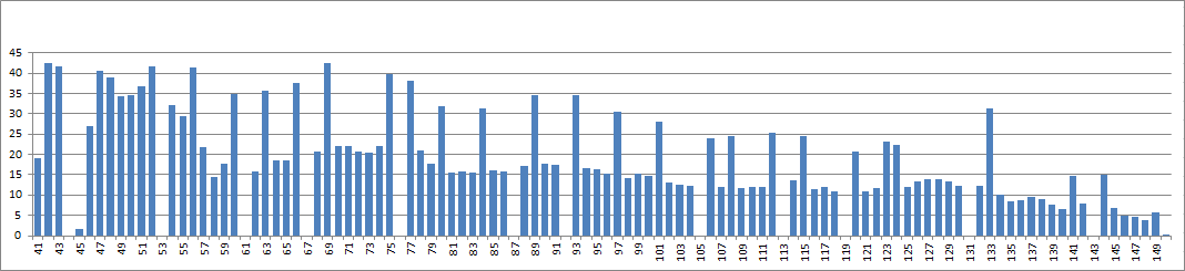

Вот проводка камерой с 41-го по 150-ый кадр.
http://www.svp-team.com/forum/misc.php?item=3157
Показано горизонтальное смещение картинки в пикселах в каждом кадре. Видно, что есть скачки, длиннее в два раза, чем остальные, есть даже скачок трехкратной длины (кадр 133).
Статистика по данному отрывку видео:
кадров-дублей (нулевое смещение): 13
скачков (двукратных): 22
скачков (трехкратных): 1
Алгоритм исправления:
- выкинуть кадры-дубли
- найти кадры-скачки со смещением, явно большим чем остальные (двухкратным и более)
- вставить перед ними интерполированный кадр (либо два интерполированных, если скачок трехкратный)
- что-то придумать со съехавшей синхронизацией со звуком, т.к. видеодорожка изменится по длительности нелинейно
Если приводить к идеально-плавному движению, то из 110 кадров нужно удалить 13 дублей, добавить новых интерполированных кадров 22+2=24, получим 110-13+24 = 121 кадр. Если сохранять длительность, то частоту кадров придется поднять с 20 до 22 к/сек. Но это только на данном куске видео.

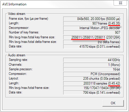

может видео-дорожка сейчас короче аудио-дорожки
Нет. Они очень близки по длительности. См. скриншоты.
ависинт не точно открывает видео
В данном случае точно так же, как и плеер. Причина в некорректном заголовке в этом файле. Уже разбиралось выше. Пошли по второму кругу? hmm
возможно, не считываются какие-то задержки или растяжки
Во-о-от! Их нет в файле и не должно быть в видео. Их не предусматривает видео с постоянной частотой кадров. Т.к. видео отображается на мониторах с постоянной частотой обновления экрана.
