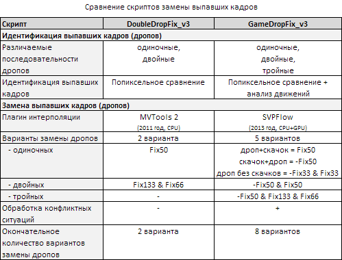

Re: Замена выпавших кадров (drop'ов) и SVP
Таблица сравнения этих двух скриптов.
http://www.svp-team.com/forum/misc.php?item=2840
какие тогда недостатки (в плане качества, а не скорости) имеет GameDropFix_v3
Излишняя сложность и лишние варианты обработки двойных и тройных дропов, которые обычно не встречаются в кино/видео записях.
Если интересует качество, то вроде как получается, что GameDropFix_v3 лучше и универсальнее
Да. Качество интерполяции выше, качество идентификации дропов выше. Вариантов замены больше. Это приводит к лучшей плавности на выходе.

Проще взять GameDropFix, повырезать из него лишее и настроить под конкретный видеофайл. Если еще проще: то только настроить, ничего не вырезая.
DoubleDropFix_vs_GameDropFix.png, 9.78 kb, 499 x 380
Спасибо, отличная табличка, теперь все хорошо видно (в таблице, кстати в паре мест лишняя единичка закралась и получилось Fix133 вместо Fix33)
Преимуществ у игрового скрипта действительно много, даже для фикса двойных дублей вариант -Fix50&Fix50 гораздо интереснее, чем Fix33&Fix66
Bars
Единичка на своем месте. Это я привел разные системы обозначения к одному виду: положение кадра относительно текущего места с точки зрения скрипта.
Допустим, человек знает, что два кадра выпали. Он ассоциирует кадр перед дропом и две его копии как одно и то же и для него 33% и 66% - понятное обозначение двух положений между этим кадром и следующим.
Скрипт работает иначе: он должен заменить текущий выпавший кадр на интерполированный. Для первого пропущенного кадра его замена расположена в промежутке через кадр вперед на отметке 133%, а для второго выпавшего кадра промежуток берется тот же, но он раположен уже на кадр ближе, поэтому расстояние до него 66%.
Адаптировал скрипт GameDropFix
Шикарно, спасибо! Завтра приступлю к тестированию (и в дальнейшем буду применять для всего материала с дропами), если найду какие-то недочёты - отпишусь здесь.
под любой размер кадра, а не только 1280x720, убрал необходмость кратности сторон кадра блокам 32x32.
Не упомянули про выбрасывание из скрипта лишнего, ненужного для обработки неигрового видео, чтобы улучшить быстродействие - не выбрасывали лишнее?
На сэмпле работает почти идеально.

В скрипте GameDropFix_v4 сохранены все 8 вариантов замены одиночных, двойных и тройных дропов. Функциональность из скрипта не удалялась. Быстродействие не замерял, но вполне приемлемое. Тут уж либо быстродействие, либо универсальность. wink
чего именно до идеала не хватает?
"человечности" smile
Идеалом я считаю обработку каждого дропа с нулевым количеством ошибочно определившихся дропов. Сейчас скрипт удовлетворяет меня только на 99% wink
В 1% случаев скрипт ошибается.
Но для алгоритмов такого рода, где условия поиска и замены дропов сложно-формализуемы, невозможно добиться идеала. К нему можно только стремиться.
Для этого в скрипте предусмотрены настраиваемые параметры.
Конкретно этот алгоритм на конкретно этом сэмпле не пропустил ни одного дропа, но при этом:
- заменил дропы в длинной последовательности дропов (я такой логики вроде-бы в него не закладывал): кадры 1, 44
- ошибочно посчитал кадры с наличием минимального движения за дроп: кадр 75, 232, 323, 410, 411, 464, 473, 879, 990, 1148, 1160, 1236, 1253, 1281, 1460
Можно проверить самостоятельно в любом редакторе, например в AvsPmod, добавив в конец строку:
StackVertical(src,last)
Но обе претензии несущественны, т.к. первая неожиданно wink сокращает количество даже такого большого числа рядом расположенных дропов, а вторая частично ловит и заменяет смешанные кадры из двух соседних, частично ловит приостановки проводки камеры оператором, в обоих случаях сглаживая рывки и опять же делая видео плавнее. Причем на таких небольших интенсивностях движений на вставленных интерполированных кадрах артефакты в исчерпывающем большинстве случаев отсутствуют. С учетом этого уточнения выходит, что скрипт на этом сэмпле отработал идеально. cool
Ошибочное определение дропов настраивается параметрами min_move и max_stop (пкс). Первый параметр - минимальное движение в кадре, которое еще распознается за движение, второй - максимальное движение в кадре, который признается дропом при наличии рядом кадров с движением, быстрее текущего в move_idx раз.
