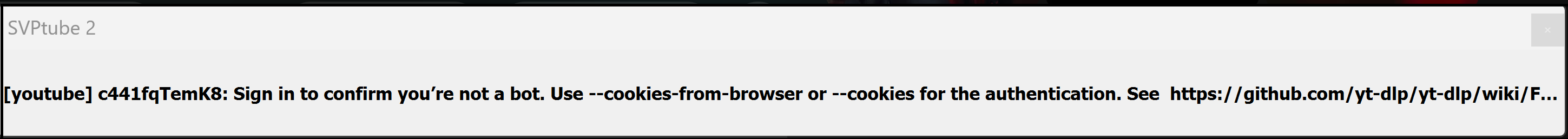

Здравствуйте,перестал работать с ютубом . При копировании URL видео. Появляется вот такая надпись. Помогите пожалуйста решить эту проблему.

Нужно открыть эту ссылку в браузере, добиться успешного воспроизведения видео, затем сохранить файл cookies.txt и добавить его в SVPtube2:
Авторизация > Добавить данные для авторизации > Загрузить из файла > указать этот файл cookies.txt > Сохранить
Подробнее см. инструкцию SVPtube:
https://www.svp-team.com/wiki/Manual:SVPtube/ru

если почитать гитхаб, то в результате этого совета ютюб может заблокировать аккаунт
а может, нет...
