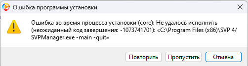

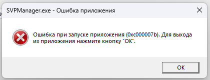

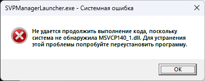

Скачал онлайн-установщик последней версии, запустил. В процессе установки вылезли ошибки (вложения 2 и 3).
Нажимал "Повторить" - не помогало, нажал "Пропустить". Установка завершилась, при запуске SVP 4 Pro вылезает ошибка (вложение 1).
При этом сама библиотека присутствует в системе (проверил поиском винды, находит в C:/Windows/system32/ ее), да и установщик SVP вроде как ставит C++ redist в процессе.
Если подкинуть эту библиотеку MSVCP140_1.dll в директорию, где лежит SVPManagerLauncher.exe - при запуске будет ошибка как во вложении 2.

msvcp_error.png, 10.16 kb, 403 x 159
Screenshot 2024-09-01 230958.png, 9.91 kb, 420 x 160
Screenshot 2024-09-01 231039.png, 11.33 kb, 502 x 134
Re: Ошибка установки на Windows 11
> отдельно переставлял C++ Redist x64 несколько раз
так надо-то x86
SVPManager.exe 32-х битный

Спасибо, помогло!
Меня сбило с толку то, что в документации к C++ redist вроде как пишут ставить по разрядности ОС.
Честно говоря, не задумывался о разрядности SVP, хотя директория установки Program Files (x86) конечно намекает.
Да и сам установщик SVP ставит при установке redist x64.
Может тогда разработчики могут впилить и установку redist x86 в инсталлер SVP?
Или я первый с такой проблемой попался?
В любом случае, еще раз спасибо.
