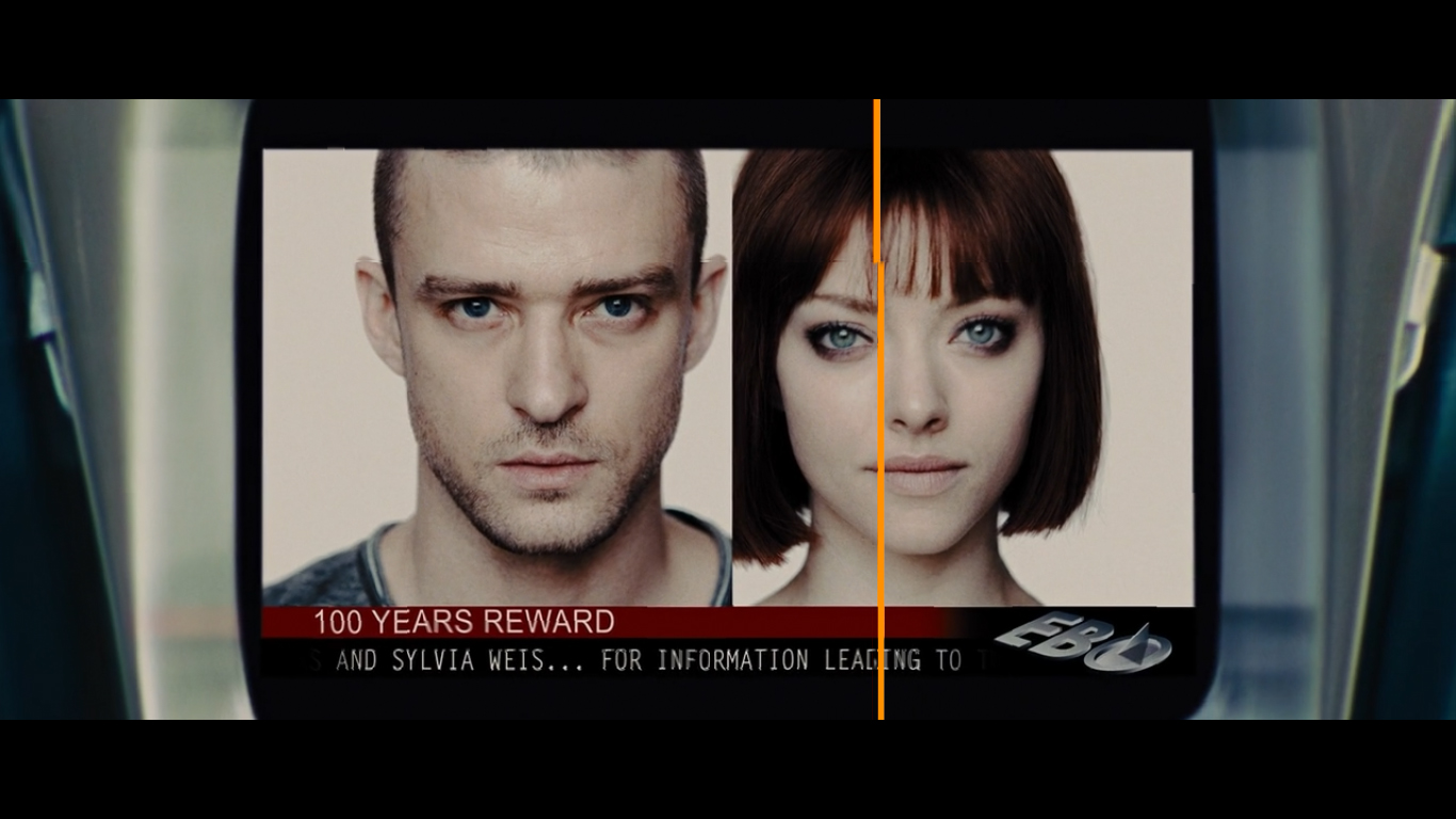

На экране во время динамичных сцен заметна горизонтальная полоса на экране. Мне кажется что снизу показывается один кадр а сверху уже начинает новый. Если свернуть в оконный режим и перемещать окно по экрану, то полоса остается на месте относительно монитора, т.е. перемещением окна можно найти место на экране где этого деффекта не будет заметно. Во время просмотра полоса иногда дрожит(перемещается вверх-вниз). На телевизоре, подключенном по HDMI аналогичная ситуация.
При тесте дрожания оранжевая полоса ниже дефекта опережает свою оставшуюся часть вверху экрана на пару пикселей.На скриншоте не удалось запечатлеть. Так что нахимичил в фотошопе, чтобы было более наглядно(см. прикрепленные файлы). При нажатии на паузу оранжевая полоса теста выравнивается.

Сейчас открыл фильм плеером VLC, который вроде не поддерживает эту технологию. Там тоже заметны аналогичные дефекты.
После перезагрузки компьютера. Без включения Менеджера в MPC-HC такие же дефекты. Так что похоже он не виноват.
Вчера, до установки СВП Менеджера и РеКлока такого не было.

Дык это ровно то что называется "tearing", то есть "разрыв".
Грабли с вертикальной синхронизацией (она же - "vsync").
Какая видеокарта, какой рендер выбран в MPC?

Ноутбучная AMD Radeon HD 6370M. VMR-7 (renderless). Вот, если я правильно понял. Если нет, то скажите где искать.

Начать с поставить EVR custom или EVR sync.
Точно? А то может это "переключаемая графика" и реально вывод идет через интеловское недо-видео.

С рендером EVR custom press тестовая полоска покрасивее бегает чем при EVR sync. Хотя при обоих на экране дефектов не заметно.
У меня вроде всегда подключена видеокарта. Вот такой ноут если что Asus K52Ju Intel i3-370M 2400МГц / 2Gb / AMD Radeon HD 6370M . И звук на телек по HDMI, как я полагал, выводит видеокарточка, значит она работает.
Дефекты пропали, вопрос решен. Благодарю за помощь.
