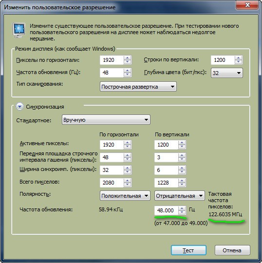

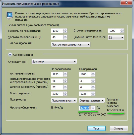

Не могу применить такие параметры герцовки:
http://www.svp-team.com/forum/misc.php?item=1557
Тест проходит, драйвер сохраняет настройки... открываю, а там опять это:
http://www.svp-team.com/forum/misc.php?item=1558
Как сделать, что бы запомнились настройки?

Re: Установка нестандартной частоты обновления экрана
Вопрос закрыт. Просто забыл перегрузиться. smile
