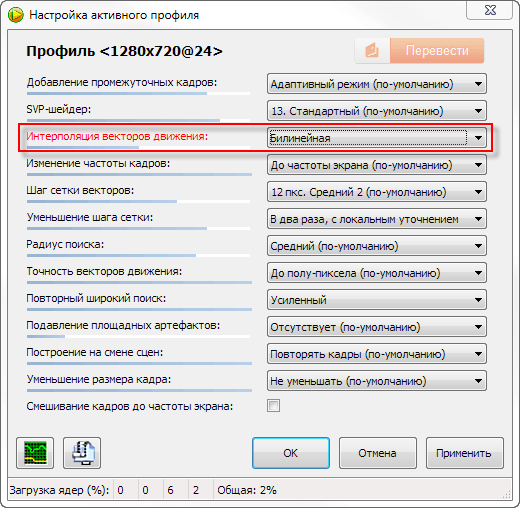

Значит не хватило видео-памяти. Необходимо выбрать билинейную интерполяцию, т.к. эта видеокарта бикубическую не потянет.
Если процессор мощный, то можно вообще отключить GPU-ускорение. Тогда это решит проблему.
http://www.svp-team.com/forum/misc.php?item=1492

Bilinear_interpolation.png, 17.23 kb, 520 x 508
