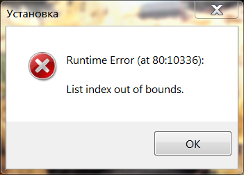

После завершения установки SVP 3.1.2 словил вот такую штуку:
http://www.svp-team.com/forum/misc.php?item=1693
Снимок.PNG, 60.69 kb, 351 x 252
Re: Ошибки в SVP 3 и пути их решения.
Noweol
а поподробнее?
полный или облегченный дистр?
когда зеленая колбаса доползает? или на последней странице с выбором запуска менеджера?
Дистр полный. Ставлю галочку, что не хочу перезагружать комп, нажимаю "завершить". Главное окно закрывается, зато выскакивает это.
