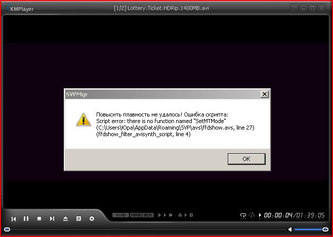

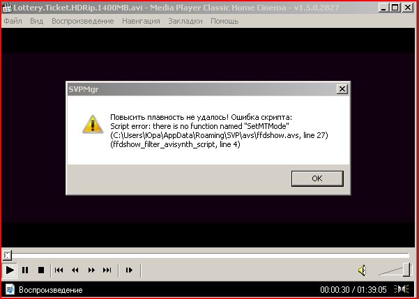

Мужики, выручайте - установил SVP (Последняя версия: 3.0.3 (20.06.2011) отсюда - http://www.svp-team.com/wiki/Download/ru).
Вроде бы изначально по инструкции все настроил, но вот какие ошибки высвечиваются - фото при воспроизведении проигрывателем MPC и KMP прилагаю. Спасибо!

kazzzak wrote:
Мужики, выручайте
не достаточно инфы:
1. Юра - юзер с админовскими правами? Под ним происходила установка?
2. Если в п.1 ответ ДА, то после установки перезагружался?

mna wrote:
kazzzak wrote:
Мужики, выручайте
не достаточно инфы:
Я ребята не особо силен в Вашем слэнге, поясните по русски подполковнику в запасе))))))))
А, ну да  - Юра - это я, компьютер мой, я устанавливал.
Что могу сказать, то что после установки и настройки компьютер перезагружал, и чего то он сначала ругался про DirectX, но после настроек престал.

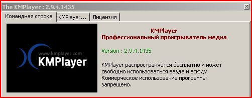

Для просмотра видео (HD видео в том числе) использую сейчас ноутбук ACER ASPIRE 7720zg (видеокарта GeForse 8400mGS, процессор Intel Pentium T 2330 (1,6 Ггц, оперативки 3 Гб) в связке с KMP плейером DXVA (скин прикрепляю) - через связку: разьем DVI компа - переходник DVI-HDMI - кабель HDMI - телевизор с HDMI входом SAMSUNG LE 40 R81B (1366х768). Есть малые тормоза, вот узнал про этот форум, тут и прошу помощи.

Re: Ошибки в SVP 3 и пути их решения.
Для правильного функционирования пользователь должен обладать администраторскими правами (т.е. пльзователь с именем "Юра" должен быть в группе "Администраторы").
Проверяется так: ПУСК - правая кнопка мышки по "Компьютер" - выбрать "Управление" - появится "Управление компьютером". В группе настроек "Служебные программы" открыть "Локальные пользователи и группы"  - "Пользователи"  - справа двойной клик по пользователю "Юра" - появится форма свойств пользователя. Открыть вкладку "Членство в группах" - если нет группы "Администраторы", то плохо, иначе - будем думать дальше.
