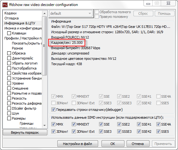

Вот это я пока сам не знаю, зато могу сказать куда смотреть wink
http://www.svp-team.com/forum/misc.php?item=1488
Вот эта цифра должна как можно быстрей реагировать на смену частоты кадров. В идеале: моментально.
ffdShow_fps.png, 20.94 kb, 568 x 479
