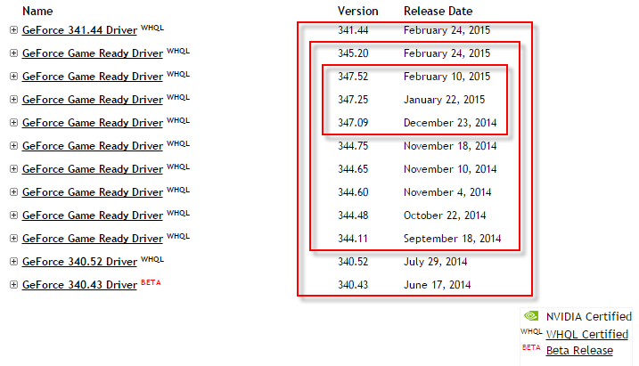

Что-то я пропустил... hmm
Полез качать новый драйвер для GTX660Ti (win7x64) и вижу картину, что развитие текущей линейки 347 приостановлено, NVIDIA сперва перескочила на доработку ноябрьской линейки 344>345, а затем и вовсе переключилась на линейку 340>341 от июля 2014 года. Я вот понять не могу, это по причине глючности драйверов веток 345/347 или еще по какому-то поводу?
http://www.svp-team.com/forum/misc.php?item=3372
Скачал и поставил 341.44, т.к. в игрушки не играю, а вот видео смотрю, поэтому нужна быстрая и безглючная работа декодеров, Pixel-шейдеров и OpenCL.
NVIDIA_DriversHistory.png, 44.85 kb, 717 x 411

Они зашифровали драйвер nvlkmd.sys и nvapi.dll "в целях безопасности". Последний драйвер 347.71 и многим для игр нравится (хотя как обычно некоторые словили краши, которых раньше не было включая какой-то с ошибкой DirectX http://forums.guru3d.com/showthread.php … amp;page=4).
