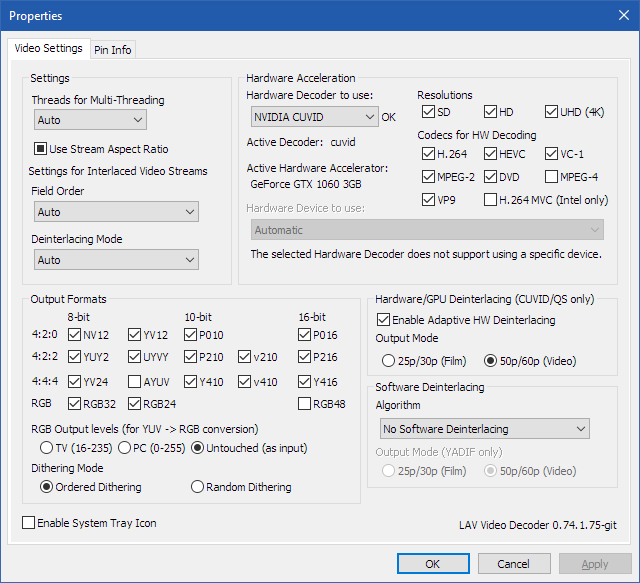

Нашел проблемное видео (гибрид?), зависает при переключении дорожки или просто так, проигрывается нормально только если отключить AVSF: https://rutracker.org/forum/viewtopic.php?t=5556123
Re: бета тест: AviSynth Filter - 10-bit/HDR in DirectShow
так а деинтерлейс в lav-е включен?
Разумеется
2020-12-04.png, 34.16 kb, 640 x 583

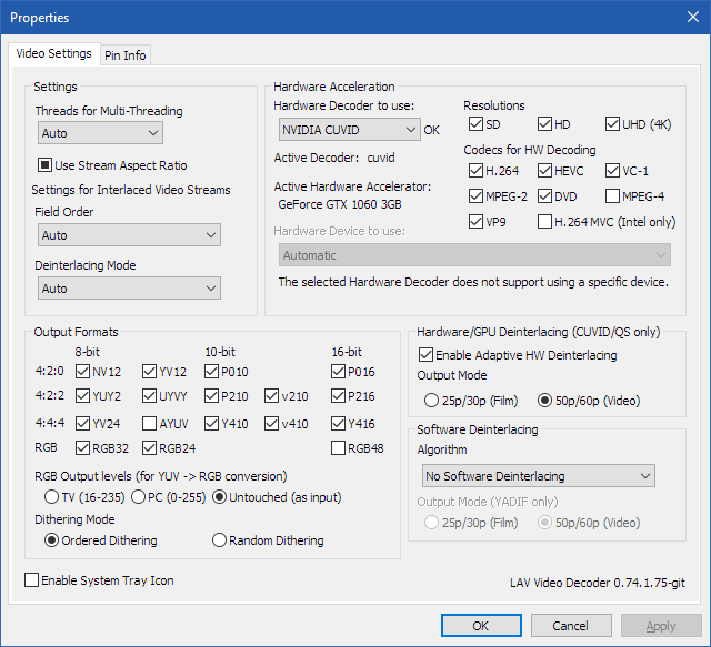

да, виснет, похоже как раз из-за нового алгоритма для фикса рассинхрона big_smile
вона чо: https://github.com/CrendKing/avisynth_f … Filter.zip

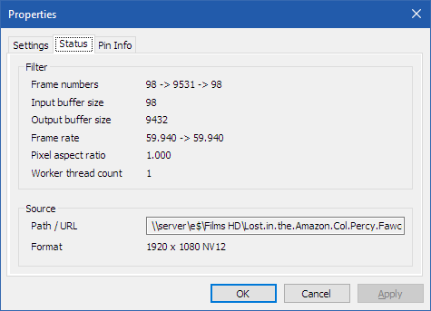

С этим билдом уже не виснет, если в LAV Video удвоение при деинтерлейсе отключено. С настройками как на скриншоте выше виснет все равно, и в статусе AVSF чепуху показывает.
