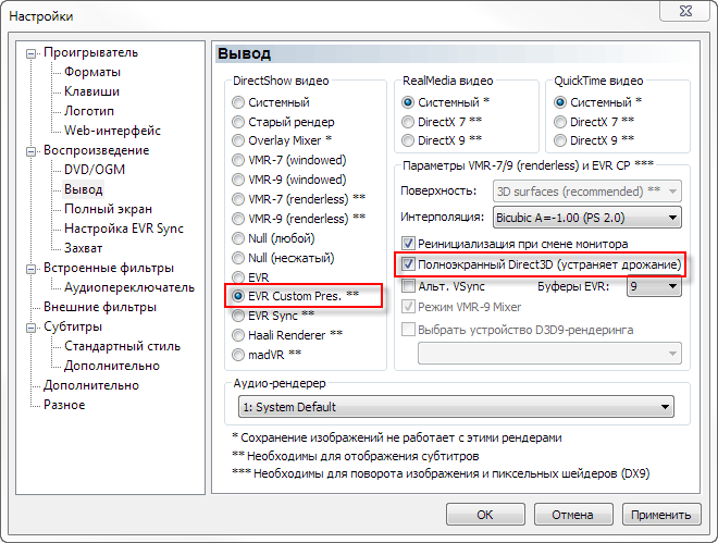

P.S. EVR CP - Полноэкранный Direct3D, Как это понять, вот у меня стоит EVR C/P, что значит Полноэкранный Direct3D?
Re: У кого нибудь проходит тест дрожания?
cel10
Это в MPC-HC так:
http://www.svp-team.com/forum/misc.php?item=1303
MPC-HC_EVRCP_FullscreenD3D.png, 22.34 kb, 660 x 499
