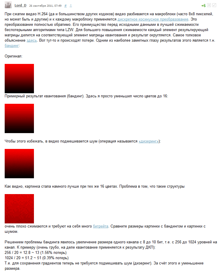

Смысл в 10бит видео не только в более точно цветопередаче, но и лучшей сжимаемости тк не надо делать дизеринг
тынц1
А сам 264 при кодировании дизеринг не делает, как я понимаю.
Re: 10-битное видео и SVP
DAAO
Какой смысл делать дизеринг при кодировании? Это только вносить помехи и ухудшать сжимаемость материала.
Дизеринг нужен при декодировании, при ресайзе, при уменьшении глубины цветов.

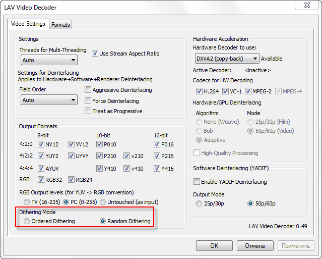

Тогда что это? roll
http://www.svp-team.com/forum/misc.php?item=1301
LAV_dithering.png, 20.61 kb, 639 x 513
Это - выбор режима дизеринга при конвертации в другое цветовое пространство. И к декодированию оно относится так же, как и деинтерлейс (т.е. никак).
Например есть 10-битное 4:2:0 видео. Результат декодирования - сырой поток в P010 (10-битное 4:2:0 цветовое пространство). Затем уже его можно сконвертировать во что угодно - например в RGB24 или YV12, и при конвертировании будет использоваться выбранный режим дизеринга.
Да, так и есть. Почитал первоисточник. Спасибо. Теперь буду знать.

Интересно, а если LAV делает этот дизеринг, то не ухудшает ли это работу дебандинга из ffdshow?
