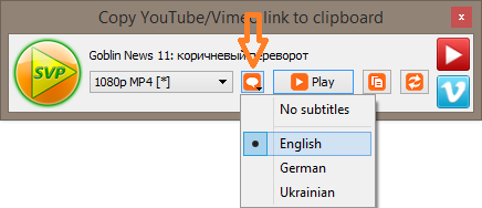

Версия 1.2.0
+ выбор субтитров: кнопка видна только для MPC-HC и MPC-BE (при наличии субтитров), "автоматические" (*) субтитры не учитываются!
+ в качестве "video player" можно выбрать скрипт .wsf (**)
http://www.svp-team.com/forum/misc.php?item=3220&download=0
(*) "автоматические субтитры" - титры на языке видео, создаваемые роботом по распознаванию речи.
(**) скрипт .wsf - один из которых приложен в комплекте wink и позволяет скачивать и на  лету мультиплексировать в файл MP4 выбранное качество видео + лучшее качество звука + выбранные субтитры. Требует наличия ffmpeg.exe.
Сегодня будет выложено!
Простой кнопки "скачать видео" не будет никогда, по политическим мотивам  big_smile
