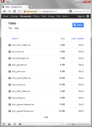

DAAO
Что-то наглядность пропала. Сегодня по ссылке просто таблица возвращается без превьюшек.
http://www.svp-team.com/forum/misc.php?item=578
No_thumbnails.png, 23.52 kb, 391 x 541
Re: Тестовые ролики для настройки плавности
MAG79, хех, интерфейс у гугл-Docs сменили sad буду копать...
