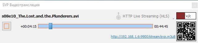

Но почему трансляция тормозит постоянно, и окно красным?
svp.JPG, 23.26 kb, 640 x 140
Re: Перекодирование и видеотрансляция
потому что кодируется медленнее чем реальное время
в менюшке трансляции то аппаратный кодировщик выбран?
Да выбран.
У меня перекодирование идет со скоростью 600 к/с, только в трансляции такое
что, с любым из трех вариантов кодировщика?
у меня на ноуте (слабее чем 7700k) хоть в софте, хоть с QS - все отлично (благо файл детский для любого способа кодирования)
А может это быть из-за медленного Wi-Fi?
Ну есть конечно ненулевая вероятность что сломан показометр скорости кодирования, а трансляция тормозит именно из-за вайфая.
Проверить легко - открыть этот адрес локально (который svp.m3u8) - хоть в MPC-HC
