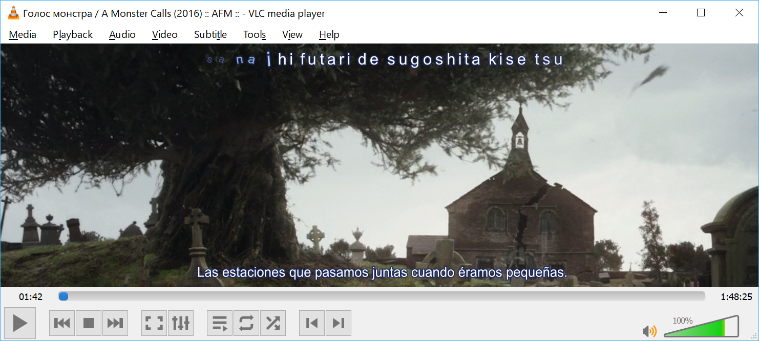

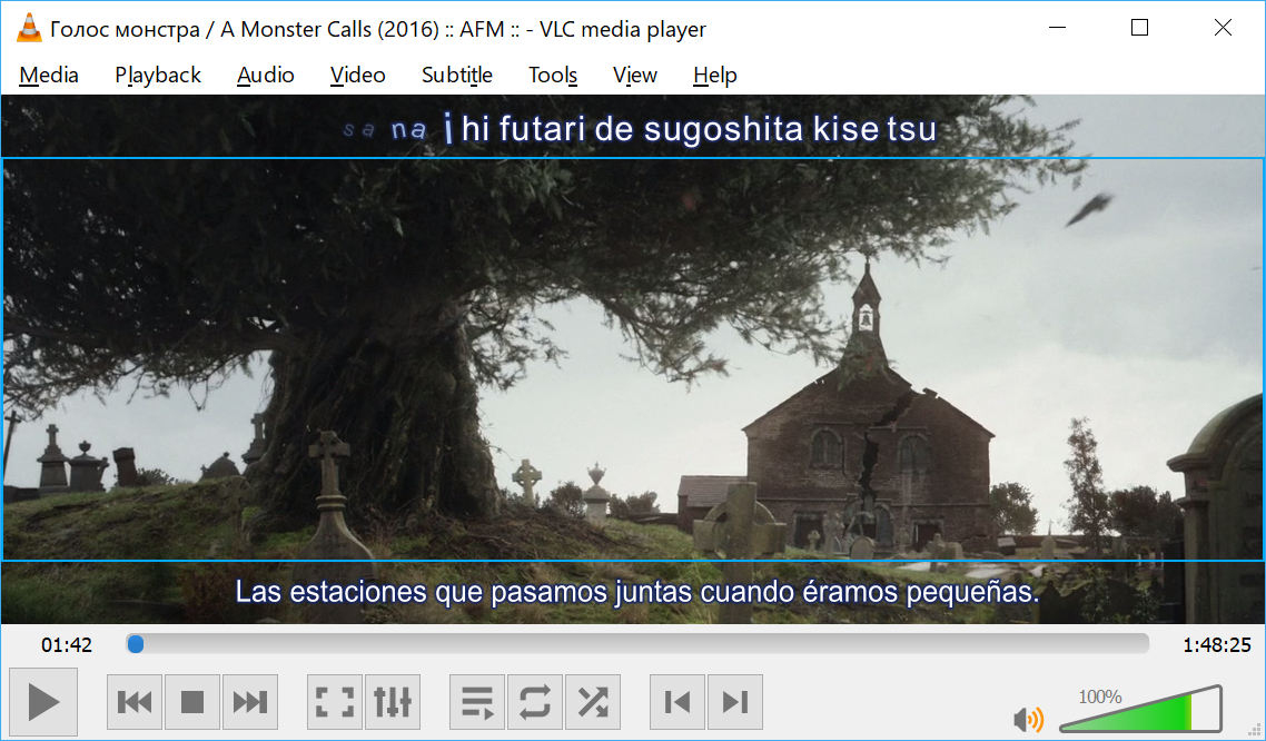

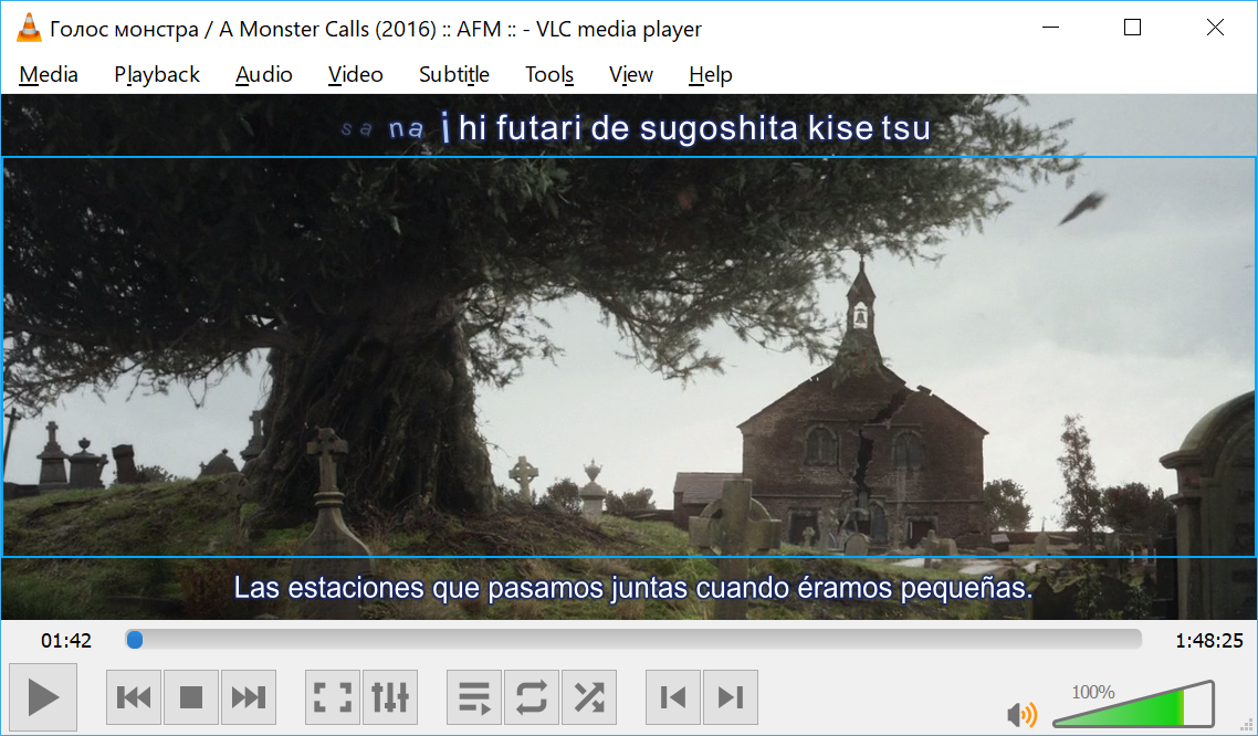

Re: Неверное позиционирование субтитров в VLC при включённом ресайзе в SVP
Добавлю свои пять копеек... smile
Проверил у себя: VLC показывает субтитры, привязывая их положение к какой-то из сторон кадра.
В моем случае титры привязаны верхняя строчка - к верхнему краю кадра, нижняя строчка - к нижнему.
При изменении размера они смещаются, используя оставшуюся область.
В моем случае использовались внешние субтитры ASS.
https://www.svp-team.com/forum/misc.php?action=pun_attachment&item=4955&download=0
https://www.svp-team.com/forum/misc.php?action=pun_attachment&item=4956&download=0
Очевидно, субтитры в Вашем случае привязаны к размеру кадра и при уменьшении высоты кадра не могут быть корректно спозиционированы.  Плеер выводит их в центр.
