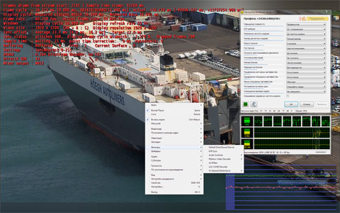

Сегодня смог-таки посмотреть чересстрочное видео с качественным аппаратным VA-деинтерлейсом в полном FullHD разрешении, с повышением плавности до 60 fps и все это на лету.
http://www.svp-team.com/forum/misc.php?item=817
Картинка, доказывающая, что я это сделал! cool
Загрузка процессора 50%. Включено повышение резкости пиксельными шейдерами sharpen complex 2. Плеер MPC-HC, сплиттер MPC - Mpeg Source (Gabest), отрисовщик EVR Sync, SVP 3.0.5.
процессор: Core i7 920, видео: GeForce GTX 260.
Смотрел видео из раздачи Острова с высоты птичьего полета [HDTVRip 1080i]
Как все происходит.
1. В декодере LAV CUVID производится аппаратное декодирование потока 1920x1080 25 fsp и тут же аппаратный деинтерлейс до 1920x1080 50 fps.
Замерял загрузку ЦП: 4%
wink
2. При подключенном ffdShow на его входе уже 50 fps. Честных 50 прогрессивных кадров в сек.
3. При загрузке пакета SVP и повышении плавности до частоты монитора подбирается коэффициент повышения частоты кадров 6:5. Частота кадров 50 fps превращается в 60 fps.
При таких близких частотах артефактов вообще незаметно. И это не смотря на то, что все подавления артефактов выключены. Настройки см. на скриншоте.

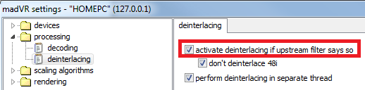

А в MadVR последней версии в качестве рендера не пробовали включать встроенный деинтерлейс? Я включил, почему-то вполовину потерял разрешение вывода, времени не было разбираться - бросил.  sad

Re: Чересстрочное видео и SVP - это возможно!
YlangYlang
Пробовали, там софтовый деинтерлейс, это не интересно.
4 (edited by Noweol 10-12-2011 06:07:44)
YlangYlang
MadVR - это рендер. Так что деинтерлейсом (даже аппаратным) он займётся уже после уплавнения, когда будет уже слишком поздно

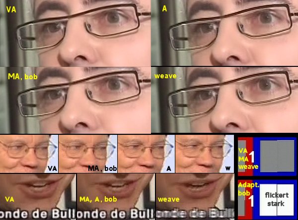

50i деинтерлейс до 25 в полном разрешении(как фотограф считаю интерполяцию Г)
А я как знающий внутренностей чересстрочки могу с уверенностью заявить, что правильный деинтерлейс - это только в 50p. Если делать в 25p, то это выкидывание половины ценной информации о движении.
Но ведь тогда мы теряем детализацию! И фактическое разрешение становится в 2 раза меньше. Как корректно пересчитать 50i в 50p с интерполяцией? Не могу придумать алгоритм...
Ничего не теряется. Рекомендую почитать про алгоритмы деинтерлейса с компенсацией движений (MC, MA), а также о вектор-адаптивных (VA) алгоритмах. Видеокарты умеют делать VA-деинтерлейс. На выходе 50 полноразмерных кадров в секунду. Вертикальное разрешение - от прогрессива почти не отличишь.

Есть программный аналог, очень близкий по качеству к VA-алгоритмам: плагин TGMC.
Эти же картинки для сравнения.
