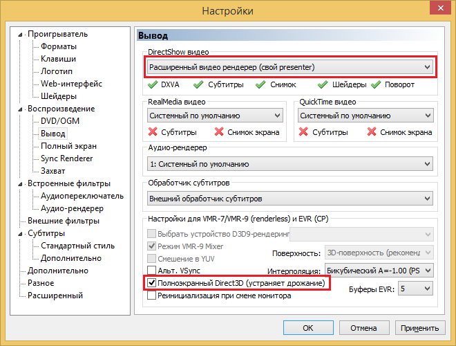

Добавить пользовательский видеорежим экрана с требуемой частотой обновления экрана. Если поддерживается 71.928, то его, иначе 59.94 Гц.
В плеере MPC-HC ("321") рекомендую использовать отрисовщик EVR с включенной галкой Полноэкранный D3D:
меню Вид - Настройки... - Вкладка Вывод - указать Расширенный видео рендерер (свой presenter) и включить галку "Полноэкранный Direct3D"
EVR_with_D3D_ru.png, 38.31 kb, 660 x 500
